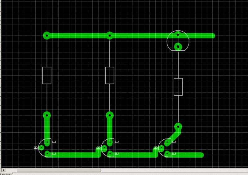

Okés, nem úgy csinálom. A nyákrajzot megnéznéd?
(#) zolika60 válasza janikukac hozzászólására (») Márc 19, 2011 /
Tévedtem, tudsz hibázni a tranzisztoroknál a collektor emitter fordítva van.
(#) janikukac válasza zolika60 hozzászólására (») Márc 19, 2011 /
Hogy értve? 547-nél nem így áll? Külön átnéztem. De amúgy jól vannak összekötve? Valaki átrajzolná a helyeset?
Így áll ,de azt is nézd melyik alkatrészt melyik lábhoz kell kötni.
Jaj, ezt tudom. Ez alapján csináltam. Akkor most mi nem jó? Kijavítanád a rajzon?

(#) szucsip válasza janikukac hozzászólására (») Márc 19, 2011 /
A rajz tényleg hibás. Azon kívül rossz is. Tervezésnél az elsődleges szempontok között van az is, hogy lehető legkisebb legyen. A te rajzod hatalmas, tiszta nyákpocsékolás
És mégvalami: Az egy dolog, hogy az elvi kapcsolási rajzon a legelső tranzisztor bázisára nincs kötve semmi, de neked a nyákon azt be kell tervezni hogy odaforrasztasz valamit. Tehát kell még egy forrszem a tranyó bázisára! Ha kívánod, átjavítom a nyákot.
Nem tudok rajzolni. A collektort és az emittert fordítsd meg. Minden tranzisztornál.
(#) janikukac válasza szucsip hozzászólására (») Márc 19, 2011 /
Igen, javítsd át. Én kézzel rajzolok, ez csak vázlat lett. Amúgy a bázisára megy a leblankolt CuZ drót, ami a drótot találja.

(#) janikukac hozzászólása Márc 19, 2011 /
Így már jó? :p

(#) David.zsombor válasza janikukac hozzászólására (») Márc 19, 2011 /
így jó:

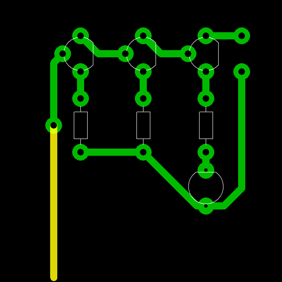

Tessék, itt a terv. Jobbról balra menj. Ott van a detektor szondájának is egy forrpont, és a legalsó vonal a GND. A LED katódjára van kötve a pozitív táp, annak is van egy forrszem, azt meg fogod találni.
Jav.: Csinálj egy hosszú, de elég kicsi átmérőjű tekercset. Egyik felét kösd a legjobboldali tranyó bázisára (ahova amúgy kell is), a másik felét pedig földre. Úgy elméletileg jó lehet.

(#) janikukac válasza David.zsombor hozzászólására (») Márc 19, 2011 /
