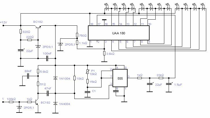

Van egy ledes fordulatszámmérőm(most csináltam nemrég) és nem egészen azt csinálja, amit kellene(csak kocsin kívül próbáltam még ki egy pc venti jelével, mivel tartok tőle, hogy ha nem jó benne valami akkor a kocsiban valamiféle kárt tesz). Az lehet, hogy azért nem működik rendesen, mert a kapcs. rajzon csak annyi van írva az egyik ic-hez, hogy 555 és én pedig NE555-öt raktam bele és nem LM555-öt? Ez lehet a baj?
Köszi

(#) bancsi15 válasza titi hozzászólására (») Okt 20, 2007 /
Nos, amikor rákötöm a pc venti jelét akkor a 12Led közül az első ég (mondjuk rá, hogy) folyamatosan, de nem egészen teljes fényerőn, a többi led viszont kicsit alacsonyabb fényerőn egyszerre villog.
Viszont ez úgy történt, hogy a + feszültség a GND és a jel is már egyszerre volt bekötve. Legutóbb viszont, mikor a +fesz és a GND volt csak bekötve és a jelet utólag(később) kötöttem be akkor, viszont az összes led égett folyamatosan.
Hát ezt csinálja. Nem tudom mit gondolsz ez alapján.

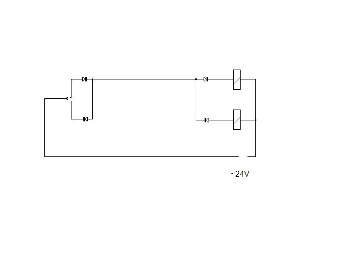

Apukámnak lenne egy olyan gondja(és engem is érdekelne) hogy 2 relé között folyik egy áramvezeték amiben 24 volt váltófeszültség van. A gyakorlatilag olyan megoldás kellene nekem ami egyik iránybe negedi a váltakozó áram úját a de visszafelé nem(gyakrolatilag mint a dióda, de a dióda csak félperiódust csinál..) És a lényeg hogy mindíg váltófeszültség maradjon!
Előre is köszönöm a választ!!

((( Én azt gyanítom, hogy a műszered nem négyszögjelet kap, hanem valami mérhetetlen jelalakot, próbálj meg valami tiszta négyszögjelet keríteni, pl egy másik 555-tel, vagy egy arra alkalmas multiméterből, vagy egy közönséges trafóról, a megfelelő értékkel leosztva.))) A PC venti nem egy korrekt jelgenerátor

Hello. Azt hogy érted, hogy a váltakozó áram az egyik irányba folyik?
(ami egyik iránybe negedi a váltakozó áram úját...)
(#) gabikft válasza Medve hozzászólására (») Okt 20, 2007 /
Helló!
Tudom hogy 2 irányba folyik a váltakozó áram(hiszen ezért(is) váltakozó). De nekem úgy kellene hogy azon a szálon ne foljon csak egyik irányba az áram, és mivel váltakozó kell mindenhova így nemtudom hogy hogy kellene megoldani(gondolkodtam az inverteren is, tehát hogy a váltakozó áram bemegy az áramkörbe, átalakítja egyenné, és azt megint visszaalakítja váltakozóvá, és akkor talán így meglehetne oldani de ez nagyon nehéz...) Erre keresek valami megoldást,(ha létezik..).
Köszi szépen!
(#) Norberto válasza gabikft hozzászólására (») Okt 20, 2007 /
Ez nagyon zavaros, hallod-e...
„És a lényeg hogy mindíg váltófeszültség maradjon!”
A váltakozófeszültség attól váltakozó, mert 20 miliszekundumonként megváltozik az áram iránya...
Szóval ha neked olyan rendszer kell, ahol csak az egyik irányba folyik az áram, akkor ki van zárva, hogy váltakozó-áramot alkalmazzatok.
(#) fongab válasza gabikft hozzászólására (») Okt 20, 2007 /
Bocs amit le tudtam szűrni, te ezt keresed. Két vezetéken működtetni, két relét
Esetleg kondi nem ártana, a relével, párhuzamosan. A relé tartó feszültsége, kicsi legyen.

(#) titi válasza bancsi15 hozzászólására (») Okt 20, 2007 /
Esetleg megtudhatjuk, mi az a kapcsolás, amit megépítetél?
Azok alapján, amit leírtál még nehéz bármit is gondolni.
Leellenőrizted? Mindent jól csináltál?
Szóval kapcsirajz? link? Esetleg kép az elkészült szerkezetről?

Apukám csináltegy rendszert van benne 2 relé, meg még sok vezeték, mert ez valami kazán keringető dolog... és ehhez kell a váltóáram, de van egy vezeték a 2 relé között(ez egy időkésleltett relé) így sok cstlakozási pontja van. És van a 2 relé között egy szál drót amin valószínűleg 24 volt folyik, mert 24 voltal működnek a relék. Tehát gyakorlatlag van egy szál drótom, amin egyik felé folyhat a másik irányba vissza nem folyhat az áram iránya, de ez akkor is váltófeszültség. Fongabnak is ugyanez az üzenetem!(csakohgy ne írjam teli a fórumot..)
(#) fongab válasza gabikft hozzászólására (») Okt 21, 2007 /
Jó akkor mit akarsz üzemeltetni.
Azt már tudjuk hogy két relét. De mihez használod a két relét?
Kazánhoz? Kevés a hőfok, induljon a keringtetés és kapcsoljon be a kazán, majd amikor elérte a hőfokot kazán áll, a keringtetés 2 percig menjen, és utána az is kapcsoljon ki.
Tehát mi a két relének a szerepe. Mert így amit írsz az nem működik, vagy félre értettük a dolgot.

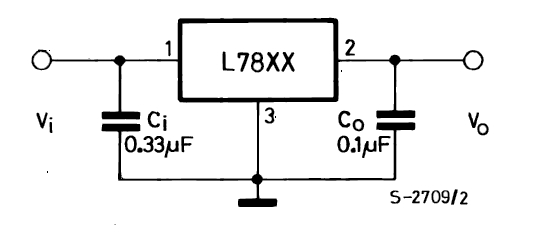

csősztök nem tudna nekem valaki mutatni 1 olyan kapcsolást ami 1 stbilizátor 6 voltra stabilirál
(#) bancsi15 válasza titi hozzászólására (») Okt 21, 2007 /
Nos ez lenne amit elkészítettem. A kapcs.rajz zsiguli.hu-ról van, a nyákot magam terveztem hozzá Eagle-lel.
Már vagy 3-szor átnéztem a nyákot, nem-e valami összeér, meg, hogy jó helyen vannak e a dolgok, de szerintem jó.
Az eredetin azt mondták nekem hogy rosszeul volt a poti bekötve, szerintem én már Eagle-ben jól csináltam.

(#) Frankye válasza Hroot hozzászólására (») Okt 21, 2007 /
Dehogynem! Erre a célra találták ki a stabilizátorokat.
Az alábbi képen a 78XX helyére a kívánt stabilizátor típusát kell behelyettesíteni (a Te esetedben 7806, melyből a 78 jelzi, hogy pozitív fesz. stab, a 06 meg, hogy 6V-os).
A bemenő feszültség legalább 8-9 V egyenáram legyen, a kimeneten 6V stabil egyenáramot kapsz.

(#) titi válasza bancsi15 hozzászólására (») Okt 21, 2007 /
Kétfelé kéne osztani a problémát.
Először azt kellene megvizsgálni, hogy az UAA180 megfelelően működik-e?
A 22Kohm-os ellenállást forraszd ki. (Amelyik az UAA180 17-es lábára megy.
Az IC 17-es lábára adj egy potin keresztül 5V-os feszt.
Állítgasd a potit. Működik a fénycsík?
Ha ez jó, megyünk tovább.
Mellesleg azért lett volna jó egy kép a nyákról, mert gyakori hiba, hogy elfelejtik tükrözni a nyákot, és emiatt fordítva kerülnek bele a kettőnél több lábú alkatrészek.
Ja, és nem tudom, hogy csak nálam kavar-e az Eagle, de ez a nyákterv mintha még hiányos lenne.

"Jó akkor mit akarsz üzemeltetni. Azt már tudjuk hogy két relét. De mihez használod a két relét? Kazánhoz? Kevés a hőfok, induljon a keringtetés és kapcsoljon be a kazán, majd amikor elérte a hőfokot kazán áll, a keringtetés 2 percig menjen, és utána az is kapcsoljon ki. Tehát mi a két relének a szerepe. Mert így amit írsz az nem működik, vagy félre értettük a dolgot. "
Ez így van ahogy mondod, vagy egy termisztor és akkor az méri a dolgokat, ha kevés a víz hőmérséklete akkor behúz az egyik relé é keringetia vizet, meg a kazán is indul, a másik pedig hogy nem 2 hanem 3 percig keringesse még azután a vizet miután a kazán kikapcsolt. Tehát jól látod a dolgot, van is egy rajz amit később lerajzolok, illetve lefényképezek és feltöltöm! Köszi!
Helló! (addig is várom a megoldásokaT)

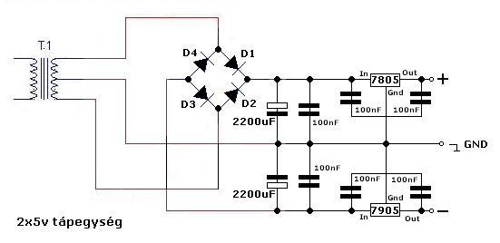

Ez a táp teljesen korrekt? (egy digit hőmérőhöz akarom használni, ICL7107-hez)
(#) fureszk válasza Rapidus hozzászólására (») Okt 21, 2007 /
Korrekt, igen. :yes:

(#) zuisti válasza Rapidus hozzászólására (») Okt 21, 2007 /
NEM !!
Először fordítsd meg az alsó 2200µF polaritását, mert még felrobban
A trafó szekundere mekkora? 2x9 V elég!
Ekkor a 2200µF-ok 16 V-osak lehetnek.
Ezenkívül a stab IC-k melletti 100nF-ok a testre (GND-re) menjenek (most csak sorba vannak kötve).
Különben korrekt a rajz.
zuisti
Sziasztok!!
Nos kiforrasztottam a 22Kohm-os ellenállást és potin keresztül adtam a 17-es lábra 5V váltófeszt. Szerintem az UAA 180-as rész jó, mert a fénycsík ahogy tekertem a potit növekedett, de az utolsó 3-4 Led elég halvány volt, az utolsó 2-3 at alig, szinte nem is lehetett látni, viszont az első 8-9 nagyon szépen max. fényerőn égett.
Nem tudom mire lehet ebből következtetni?
( Előtte , mielőtt kiforrasztottam ...stb. kipróbáltam a kocsiban, de semmit nem csinált, bár szerintem itt lehetett valami féle érintkezési hiba is, de őszintén nem gondolom.

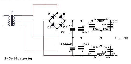

(#) Rapidus válasza zuisti hozzászólására (») Okt 21, 2007 /
Köszi javítottam a rajzot.
