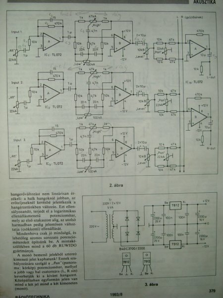

Hali. Valamit nem értek. A keverő kapcsolás végén van a 2db végerősítő. Csináltam külön egy nyákrajzot, de a jobb csatorna torzít. Jobban megnéztem és a bal csatornánál a két ellenállást fordítva tettem bele (tehát R3=470K R4=10K)és így a bal csatorna volt a jó. (Jobbnál R1=470K R2=10K így nem működött pedig a kapcsolásba így van) Itt akkor hogy van? Én rontottam el valamit vagy a kapcsolásba nem jó valami?

(#) proli007 válasza fantom45 hozzászólására (») Ápr 27, 2011 /
Pont ez a két ellenállás hányadosa határozza meg az első fokozat erősítését. Ha a 10k van elől, akkor 47-szeres. Ha a 470k van elől, akkor csökkenti a bemeneti jelet 1:47 arányban. Vagy is nem mindegy, milyen kimenti feszültségű jelforrást kötsz az erősítőre..
