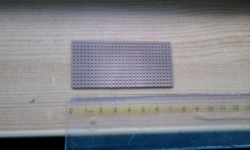

HELLO mindenkinek!
Lenne egy kérdésem szerintetek elfér egy ekkora furatszerelt nyáklapon ez a rajz?
(#) lokátoros válasza Mybuster hozzászólására (») Máj 5, 2011 /
Az alkatrészek méretei alapján el kell hogy férjen.
Kétoldalas NYÁK-kal biztosan meg lehet csinálni.
(#) Mybuster válasza lokátoros hozzászólására (») Máj 5, 2011 /
Köszi a két kijelző 14mm-es szinte csak az IC-k foglalnak sok helyet!
Nincs mit, Egyoldalasban is mehet talán néhány átkötéssel.

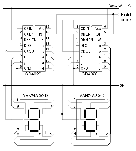

A gond az hogy ide kellenek még ellenállások minden szegmenshez, különben elszáll vagy a kijelző vagy az IC.
NA de figyi ez közös katódú kijelző tehát csak 2 ellenálás kell és csak 5 V megy
De a rajzodon még az sincs!
Ha csak a közös katódra teszel ellenállást a fényerő változhat attől függöen hogy hány szegmens világít.
De az annyira nem számmotevű nem max Fényerőn vannak a szegmensek ha 1 es mutat aszt ís elbírja meg ha 8 ason van azon is világít nem annyira számotevő az 500 ohm ot használok
(#) Mybuster válasza Mybuster hozzászólására (») Máj 5, 2011 /
Nem az én rajzom netes!!

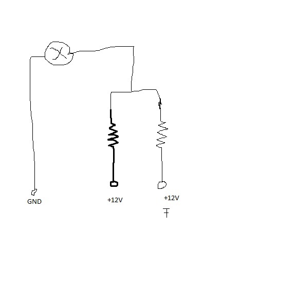

(#) Hurkafej1 hozzászólása Máj 5, 2011 /
Az alábbi kapcsolásba egy féklámpát akarnék imitálni ledekkel, az áramerősségükkel játszva. A képen az F, a féklámpa +12V feszültsége. És úgy gondoltam ki, hogy amikor azt a feszültséget is "ráadtam", akkor a két ellenállás eredője annyi legyen, hogy pont megfelelő áram follyon át a ledeken. Jó az elgondolásom, vagy valamit benéztem?

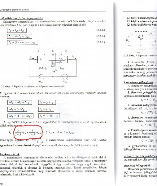

(#) V. A. Lucky hozzászólása Máj 5, 2011 /
Lenne egy (eléggé amatőr) kérdésem: az alábbi szkennelt anyagban a pirossal karikázott rész hogyan jött ki? Ez a Kovács Csongor féle elektronika könyvből van és a B-t hivatott levezetni az árameloszlási tényezőből (A=Ic/Ie). Előre is köszönöm a segítséget.
