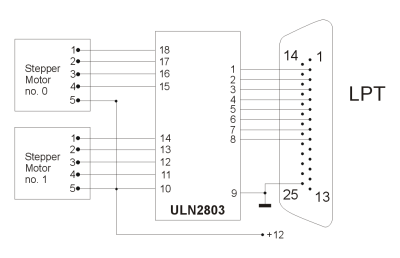

a kérdésem hogy van ugye egy rj45 csatlakozo(enthernet dugó) abba ugye 8 szál van de az lpt nyomtató portnak kellene a kilencedik száll is mivel az egyben a negetív azzal elehetne e intézni hogy a 9 re az akumlátor - rákötöm ahova kell meg a pozitívat vagy minden féle képpen kell a 9-25 kapcsolat
Mellékeltem a kapcs.rajzot

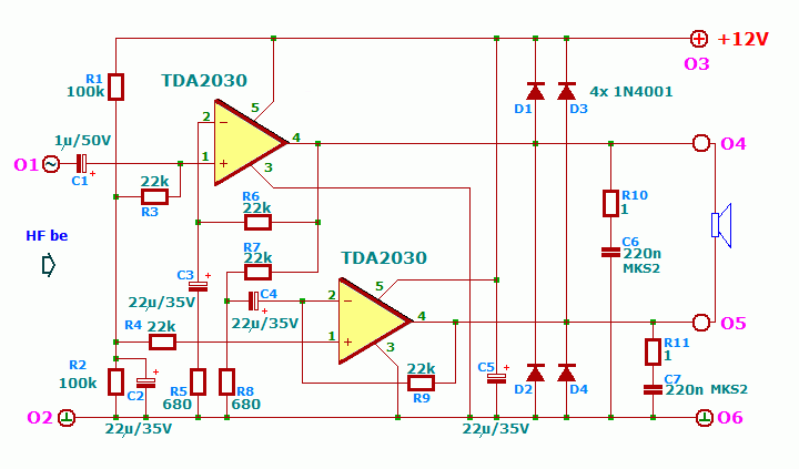

(#) Davidd válasza nagy_david1 hozzászólására (») Jún 24, 2011 /
Szures utan mertem.Ok koszonom.Akkor valaki tudna ajanlani valami jo kis kapcsolast mindegy milyen icvel mert rendelem.Asszimetrikus tappal kellene hogy mukodjan.A osztalyt nem akarom csinalni mert nem eleg nagy hozza a trafom.Segitseget elore koszonom.

(#) proli007 válasza dannu hozzászólására (») Jún 24, 2011 /
Esetleg "magyarul is írhattál volna", mert nagybetű és írásjelek híján, egy ilyen hosszúra nyúl mondatban nem lehet kibogozni ki kihez tartozik.. Lehet én vagyok értetlen, de többször el kellett olvasnom, mire kb. rájöttem mit is szeretnél.
Az LPT porton, a nyolc D0..D7 adatbit van használva és egy GND vezeték. A GND fontos, hiszen ehhez a lábhoz képest mérhető a nyolc kimeneti vonal állapota. Vagy is mindenféle képen 9 összekötő vezetékre van szükség. Az akkumulátor (amiről vélhetően táplálni szeretnéd a motor teljesítmény áramkörét) negatív vezetékének közösnek kell lenni a PC GND pontjával. (25-ös láb)

Még egy kérdésem lenne . Az alábi motorok közül melyiket lehet használni az uln2803 stepper motor vezérlő höz .Előre is ellnézést kérek a kép minősége miat , és még az lenne a kérdésem valahogy pc nélkül is megleht forgatni mert össze forrasztottam minden stimmel. Rákötöttem a wincehster hdd-nek a 4 lábát sorba ahogy kell majd a + ahogy itt is van Bővebben: Link a fém burkához érintettem lehet hogy pont ez a baj de nem pörgöt hogy kell bekötni mert csak 4 drót van .
Ezt a kérdést (de már az előzőt is) a "Léptetőmotor v. Léptetőmotor vezérlő" topikban tedd fel az értőknek. Vagy kérd meg a Modikat, helyezzék át.

(#) nagy_david1 válasza Davidd hozzászólására (») Jún 25, 2011 /
Hány ohm -ra kell és mekkora teljesítmény lenne elég neked? Nem felel meg egy szimpla TDA2030-as teljesítménye?
