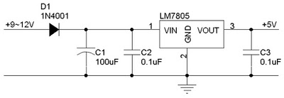

Hello mindenkinek!
LM7805 el szeretnék 5 V stabilan előállítani mekkora hűtőbordát nézzek rá? 1A a max. terhelhetőség!
(#) koczka válasza Mybuster hozzászólására (») Júl 13, 2011 /
Az attól függ mekkora feszt kap a stab ic.
(#) janikukac válasza koczka hozzászólására (») Júl 13, 2011 /
Jaja, én mondjuk úgy alkalmaztam a tápomnál (amit most sem tudtam bedobozolni, mérethiba miatt) , hogy ott 9V-ból lesz 5V, és egy 14*7-es ~2mm vastag al. lemezt kettőbe hajtottam.. De arra pl 2 ráment simán (7805)

(#) Mybuster válasza koczka hozzászólására (») Júl 14, 2011 /
12v kap!

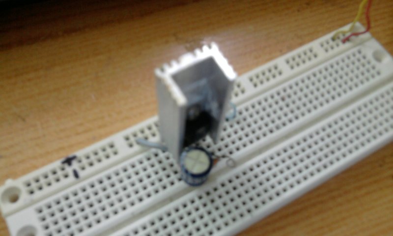

(#) Mybuster hozzászólása Júl 14, 2011 /
Elkészült a fesz. stabilizátorom halál pontos 5V mérek! mosmár csak a dobozolás vár!!!
(#) koczka válasza Mybuster hozzászólására (») Júl 14, 2011 /
akkor megközelítőleg 7W-ot fog disszipálni, egy ilyen hűtőborda szerintem elég lesz rá, bár nem kell aggódnod mert 7805 teli van védelmemmel.

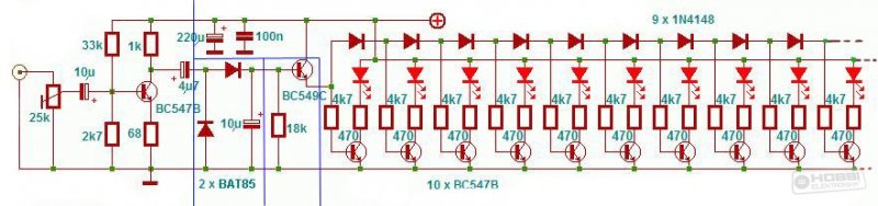

(#) csabacsaba hozzászólása Júl 14, 2011 /
Sziasztok lenne ey olyan kerdesem hogy a Bat85-os diodat lehete helyetesiteni 1n4148-al?S ha nem lehet akkor esetleg mivel lehet helyetesiteni?
Udv
(#) ngexi válasza csabacsaba hozzászólására (») Júl 14, 2011 /
Attól függ, mihez. Mindkettő más áramot preferál és más az Umax-a.
Kris
(#) JackONeil válasza csabacsaba hozzászólására (») Júl 14, 2011 /
Attól függ szerintem, hogy mihez kell. Ha nagy frekvenciát kellene egyenirányítani, akkor nem. Ha sima hálózati egyenirányítás, akkor szerintem nincs akadálya. Mindenképp az dönti el, hogy elég -e a lassabb 1n4148 kapcsolási sebessége a gyors schottky-é helyett.
A schottky-knak 0,3 körül mozog a nyitófeszültségük, és kicsi a záróáramuk. Tehát ismét: mihez???

(#) csabacsaba hozzászólása Júl 14, 2011 / 1
A tranzisztoros kivezerlesjelzohoz kellene.Elnezest csak kivetett a net .
