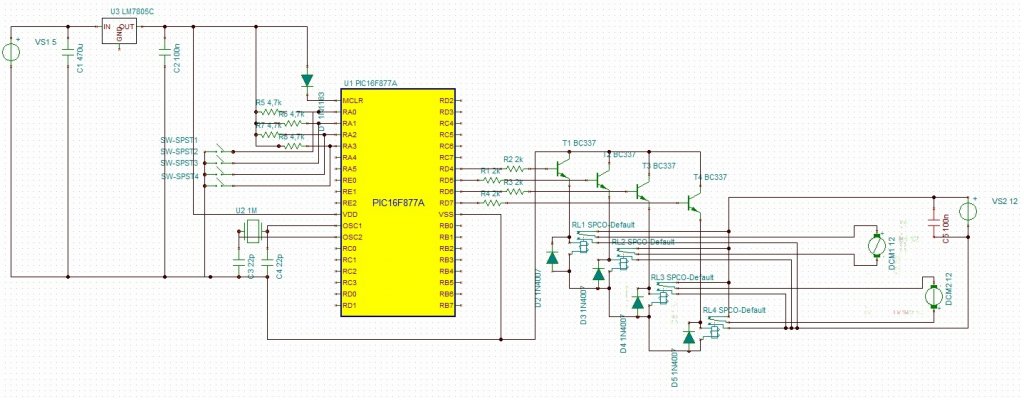

Sziasztok! Építettem egy ablakemelővezérlést PIC-el, a relékkel van olyan problémám, hogy a kikapcsolásukkor bezavarják a PIC-et. Légyszi segítsetek, milyen alkatrészt próbáljak meg és hova beépíteni? A 4db relén kb 13A megy át amikor kikapcsolja a PIC, és gondolom ez az ív okozhat valamiféle lökést.

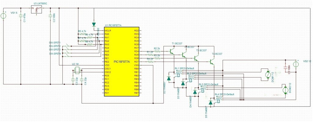

(#) bazsi84 válasza bazsi84 hozzászólására (») Nov 14, 2011 /
Most nézem hogy az előző hsz-emben a képen nincs + tápja a reléknek. Ezt javítanám. Bocsi.
(#) proli007 válasza bazsi84 hozzászólására (») Nov 14, 2011 /
Nem mintha a rajz most már "bárhol" jó lenne. Biztos nem így van elkövetve. De sokkal célszerűbb lett volna nem emitterkövetőként meghajtani a reléket, hanem közös-emitteres kapcsolásban, 12V-os reléket használni. A GND nyomvonalat külön választani a PIC és a relémeghajtóknál.
(Azt a szerencsétlen soros diódát felejtsétek már el a MCLR lábnál! Azt egy 10kohm-al a Vdd-re kell kötni. Nem tudom honnan terjedt ez el, olyan mint a hamisan megtanult ének, nem lehet kiirtani..)
üdv! proli007
