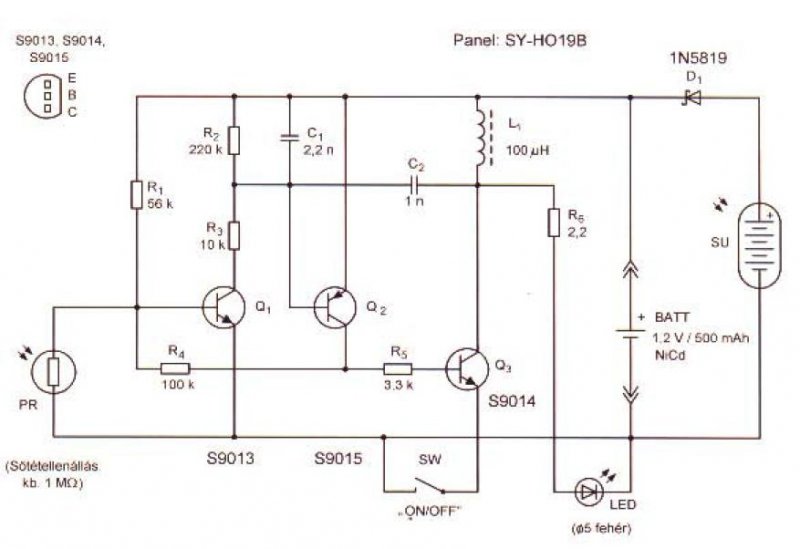

Lenne egy olyan kérdésem hogy szeretnék egy napelemes lámpát amit nappal tölt mondjuk egy kondit ami este kisül és meghajt egy ledet valami kapcsolóüzemű tranyós mególdásra gondoltam! Megvalósítható ?

Hello, a gyakorlatban így oldják meg:...(Tranzisztor típusa nem kritikus)

(#) Mybuster válasza Medve hozzászólására (») Aug 5, 2011 /
Köszz!

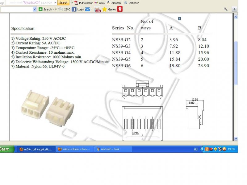

Hány amperrel terhelhető max. ez a csatlakozó?
(#) ujfalusi válasza blackdog hozzászólására (») Aug 5, 2011 /
Kicsit jobban utána néztél volna az adatlapján megvan adva,
250V 5A

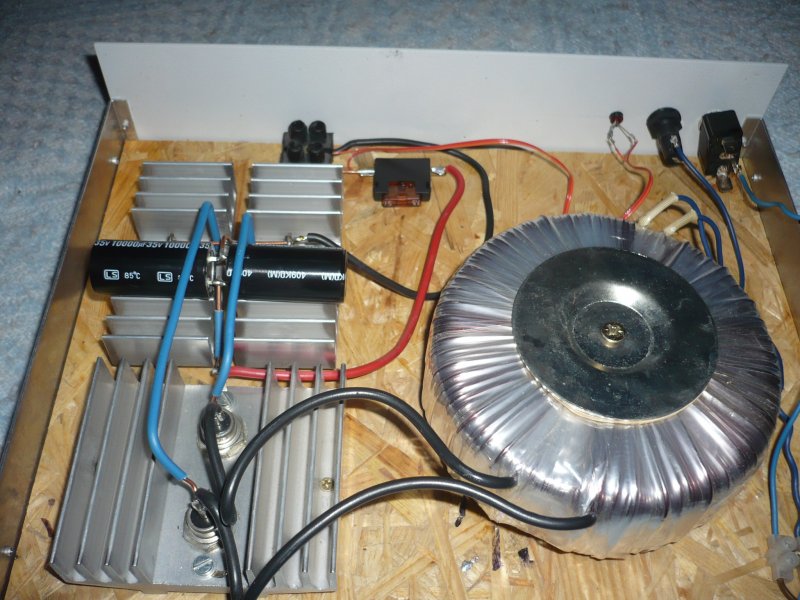

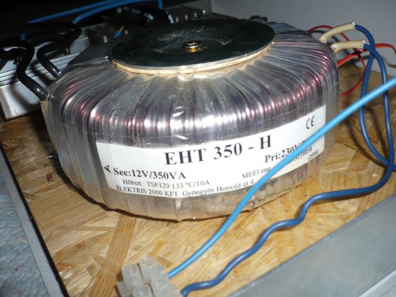

Van nekem a képen látható alkatrész mit lehetne belőle épiteni meg vajon hány amperes lehet.
(#) blackdog válasza ujfalusi hozzászólására (») Aug 5, 2011 /
Néztem én. Lehet vak vagyok, de adtlapot nem találtam. Legalább is HES nem közöl. A paraméterek között illene ott lennie a terhelhetőségnek szerintem.
(#) blackdog válasza golem hozzászólására (») Aug 5, 2011 /
Építesz egy óriási LED falat
Az a toroid nem gyenge. 12V 350VA (29A).
Vagy egy combos 12V tápegységet.
(#) karaszbandi válasza golem hozzászólására (») Aug 5, 2011 /
Így, ebben az összeállításban max ajtókitámasztónak jó!
A trafón minden adat megtalálható!
Gyúlékony anyagot nem használunk erősáramú berendezés dobozolásához!

A butorlap ki lesz majd cserélve az csak egy betét ami el birja a troid trafót meg a töbi alkatrászt. köszönöm a válaszokat.
Az általad megadott linken néztem meg én is. Kicsit tovább kellett volna lapoznod.
