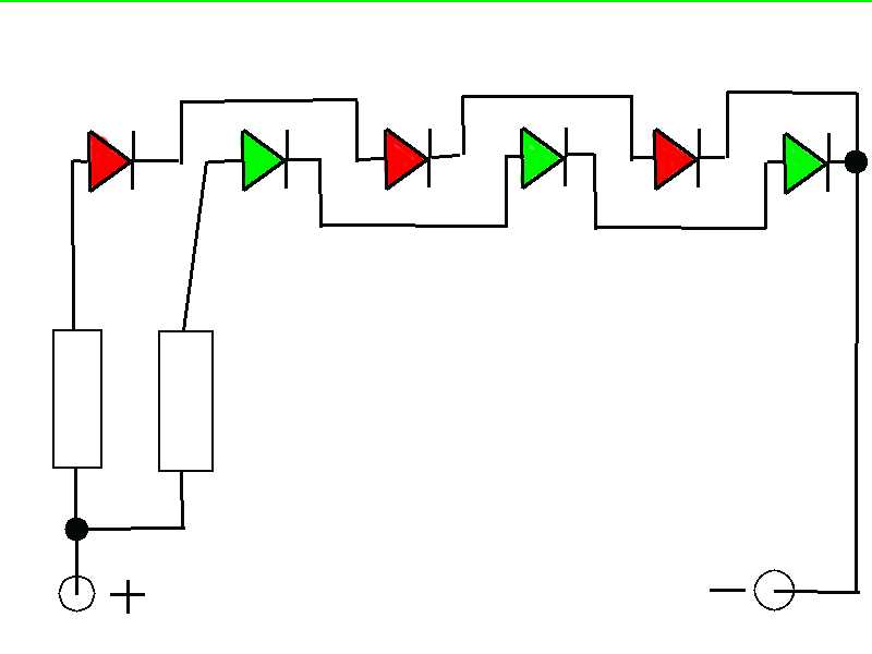

Jó, de csak azt az 1 ohm-ot amit ír? Ennyit csak?
(#) titi válasza bancsi15 hozzászólására (») Nov 30, 2007 /
Ja, most látom, 6 Led-ről van szó.
Szükséges a 6? Nem lehetne mondjuk 4?
Azért szerintem az ellenállás nem árt.
Ja, és azt tudod, hogy a különböző színüeknek más fesz kell?
És igen,
„ezeket a sorbakapcsolt részeket lehet párhuzamosan kötni egymással”
(#) bancsi15 válasza titi hozzászólására (») Nov 30, 2007 /
Hali!!
Nos karácsonyi díszítésnek szánnám az ablakba. Zöld és piros ledek váltakoznának( 3zöld és 3 piros). Azért lenne 6, mert így lenne valami hossza is a dolognak, úgy értem beterítené az ablakot. De ha 6-nál kicsit macerás a dolog szerintem le lehet venni mondjuk 5-re, de ha mindenképpen 4 lenne jó, akkor megoldom 4-ből. Talán még nem olyan vészes a ledek között hagyott táv.
Ha különböző színüek, akkor miért nem csinálod úgy, hogy 3 piros egy ellenállással, a 3 zöld szintén 1 ellenállással, és a kettőt párhuzamosan kötöd?
Bocsánat, nem voltam elég érthető az előbbiekben. Úgy szertném, hogy egy sorban így jönnének: 1piros, 1zöld, 1piros..... .
Amúgy átgondoltam, jó 4db-bal is.
Értem, hogy egy sorban, de az csak elhelyezés kérdése.
