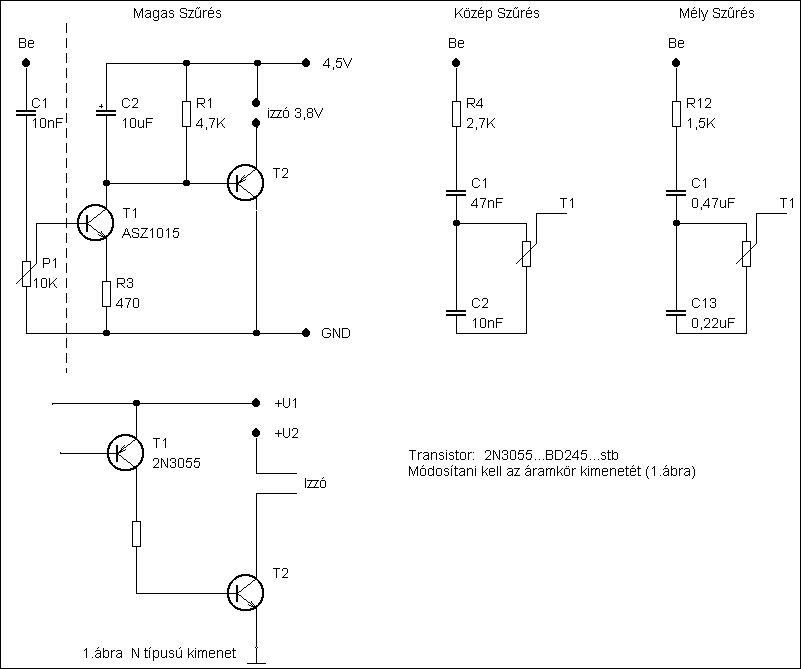

(#) Hroot hozzászólása Dec 3, 2007 /
sziasztok!
találtam a neten szűrőket megnéznétek hogy jó-e és mit jelent a rajzon az hogy izzó? az led?
(#) szabi83 válasza Hroot hozzászólására (») Dec 3, 2007 /
ez fényorgona :yes:

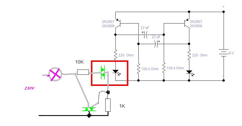

(#) puskas87 válasza fongab hozzászólására (») Dec 3, 2007 /
Esetleg megmagyaraznad(-tok),hogy mit csinaltam rosszul,es hogy miert annyira eletveszelyes?

(#) fongab válasza puskas87 hozzászólására (») Dec 3, 2007 /
puskas87 Igen visszakerestem nem te csináltad.
Amire mondtad hogy javítani akartad.
1verzió.: A triak akkor gyújt be ha A1 és a gate között áram folyik. Itt nem teljesül, csak ha összekötöd a 9V negatív pólusát és a A1. De akkor elem cserénél ráz.
Másik ha 9V ráadod a gate pontra, mivel nincs ellenállás az áramot, nem korlátozza semmi. A triak jó esetbe kibírja, de inkább elmegy, az örök vadászmezőkre. Ott is vezethet ahol nem kell, és megint ellem csere és a 230V ott van.
2 variáció.: Itt márt jobb a helyzet, nem kaphatja meg a 9V rész a 230V –ot. De a triak és a optó halálra van ítélve. Mert nincs áram korlátózó ellenállás. Az optó triakja kb. 100mA bír, 100mA-rel egy 40A –os triakot ki lehet nyitni. Itt kb 100W izzóhoz kell. TIC206 triakot használok, aminek a legrosszabb esetbe is elég 10mA.
Amit berajzoltam, 2 ellenállást, a 10K -os az áram korlátozó. A feszültség emelkedik eléri a 10mA megfelelő feszültség szintet a triak kinyit, a gate lábán meg szűnik a feszültség, mivel rövidre zárja a triak A1 és A2 lábát. Ez mind addig így marad amíg a A1 és A2 lábán áram folyik. Mivel váltófeszről van szó, a fél hullám végén eléri a nulla voltot ekkor az áram is megszűnik, a triak kikapcsol. Az 1K azért lett beletéve hogy biztosan kikapcsoljon.
És most nézve én se jól rajzoltam. Vagyis nem eleget javítottam, mert a izzó a másik ágba kerül. Ezért bocsánat és a tuti rajz ez lenne.
