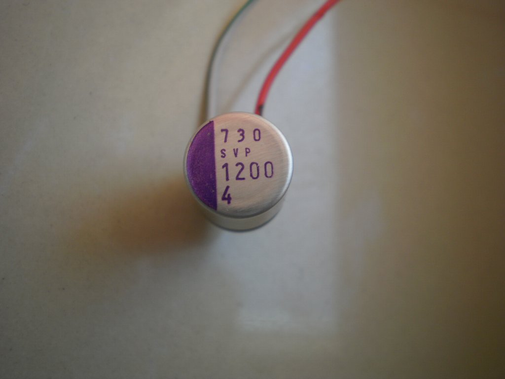

(#) győriattila hozzászólása Okt 30, 2011 /
Heló mindenki.Ennek a kondinak meg tudná valaki mondani a paramétereit?Kimérni nem tudtam mert kiszakadt a lába. Előre is köszi.
(#) sastas01 válasza győriattila hozzászólására (») Okt 30, 2011 /
A választ erre megtalálhatod ITT(kondenzátor kódból kapacitás). Egyébként ha minden igaz 73 pikofarrad.
(#) győriattila válasza sastas01 hozzászólására (») Okt 30, 2011 /
Szerintem ez a kalkulátor kerámia,tantal kondikon lévő kódokra jó.Köszi a gyors választ.Valakinek ötlet?

(#) győriattila válasza (Felhasználó 13571) hozzászólására (») Okt 30, 2011 /
Köszi.
