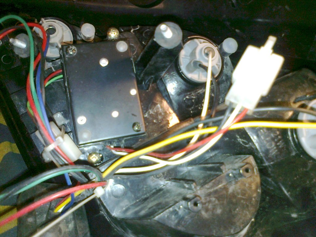

(#) rob105 válasza Frankye hozzászólására (») Nov 22, 2011 /
Na végre sikerült feltöltenem erről a ledes lámpáról egy képet!!Na az a kis fekete téglalap alakúról beszéltünk!!Mi lehet az??

(#) bbalazs_ válasza rob105 hozzászólására (») Nov 23, 2011 /
Valoszinuleg DC-DC atalakito, aramgeneratorral.
De amig nem latjuk nyitva, addig elvileg barmi lehet
