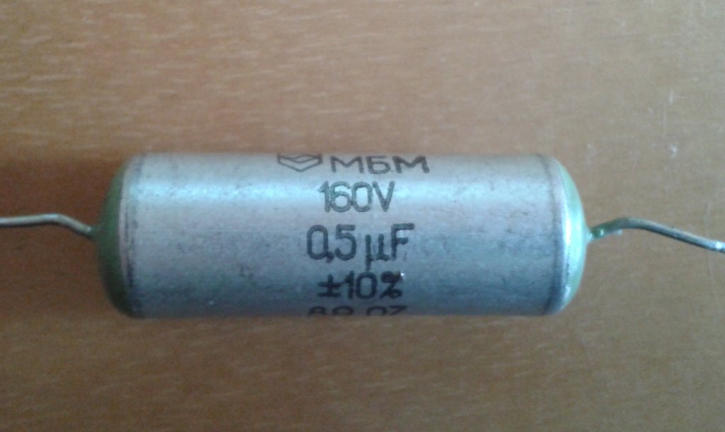

Sziasztok belefogtam a régi orosz szkópom kondi cseréjébe mert szükségessé vált. Van egy 160V 0,5 µF-os kondi amit cserélnék 160V 0,47 µF-ra de se a kondin se a panelen nincs jelölve a polaritás, és nem tudom hogy ezt inkább fóliára kéne-e cserélni, bár abból csak 250V-os van nálam, az is megfelel?
Előre is köszi a választ!
(#) proli007 válasza Zadam009 hozzászólására (») Dec 22, 2011 /
Ha igaz, ez egy papírkondi lesz, aminek nincs polaritása. A fóliakondi jó lesz helyette, ha 250V-os, akkor meg főleg.

(#) erdgab válasza Zadam009 hozzászólására (») Dec 22, 2011 /
A mellékelt képen egy bipoláris 160V/0,5µF kondi látható,ez nem elkó,ezért nincs jelölve a polaritás.Jó helyette a 160V vagy nagyobb feszültség értékű,bipoláris (mindegy melyik kivezetése hova kerül) 0,47µF (470nF) fólia kondenzátor.
