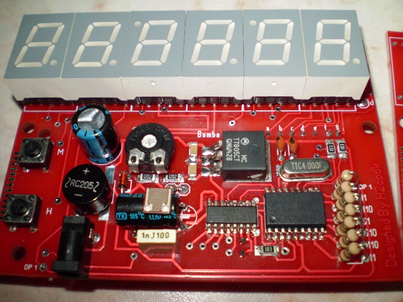

(#) janikukac hozzászólása Dec 23, 2011 /
Várnám az okosak gyors válaszát: elfelejtettem vetetni SMD stabilizátort, és itthon nem árulnak ilyet, és sürgősen kell csinálnom az órát holnapra. Mi a teendő? Kis 78L05-t nem forraszthatok be, mert az csak 0,1A-t bír, és gondolom 6db kijelzőnek nem 0,1A a fogyasztása.. Van nagy 7805-m, de azt meg nem tudom hogyan odahelyezni, hogy a többi alkatrész is elférjen, + ez a hűtő felületet érintse, meg még a lábakra tudjak forrasztani...
(#) Frankye válasza janikukac hozzászólására (») Dec 23, 2011 /
A lábaira a nagynak forrassz vezetékeket, és úgy kösd be. A stab. kockát a hűtéshez rögzítsd!
(#) janikukac válasza Frankye hozzászólására (») Dec 23, 2011 /
Hát igen, de itt látható, hogy mekkora, és szerintem ez nem megoldható. Bővebben: Link
(#) mate_x válasza janikukac hozzászólására (») Dec 23, 2011 / 1
Vágd le a 7805 hűtőfelületének tetejét.
(#) janikukac válasza mate_x hozzászólására (») Dec 23, 2011 /
Na, az lehet megoldás lehetne, de hogyan??? Mivel???
Most rámértem, pont passzolna ha le tudnám szerkeszteni, csak nem tudom...

(#) pcroland válasza janikukac hozzászólására (») Dec 23, 2011 /
Mini flex korongod van (mini)fúróba? Amúgy a D2PAK tokozását a TO220 tokozásból csinálják szerintem. Végül is csak meg vannak hajlítva a lábak és le van vágva a hűtőfelület egy része. Erős ollóval is levághatod ha a vékonyabb fajta hűtőfelületű stabkockából van. Amúgy az miért van, hogy HEStore-on mindig ugyanazt a 7805-öst veszem, de már 3 félét kaptam? Van aminek van a műanyagban olyan bemélyedés és van aminek nincs. Aminek van, abból pedig van vékony és vastag hűtőfelületű is. Azok a LED kijelzők nem fogyasztanak olyan sokat szerintem. Lehet, hogy három darab 78l05 is elbírná. Karácsonyra lesz valakinek az óra?

(#) janikukac válasza pcroland hozzászólására (») Dec 23, 2011 /
Igen, ajándékba lesz. Épp nekiestem a cuccnak, le is sikerült vágni lemezvágóval, és ki is tört a zászló, úgyhogy a plasztik része elment picit. Szerintem már nem használható...
Esetleg ideiglenesen megoldható lenne az, hogy 4,5V-os állítható dugasztápról menne az egész, stab. nélkül, nem 5V-on , mint ahogy kell???
(#) vicsys válasza janikukac hozzászólására (») Dec 23, 2011 /
Azért kipróbálhatod. Sajnos minimális hűtőfelület azért kellene neki.
(#) janikukac válasza vicsys hozzászólására (») Dec 23, 2011 /
Azzal nincs gond, a borda bent van, csupán a műanyag burkából pattant ki..
(#) peter1995 válasza janikukac hozzászólására (») Dec 23, 2011 /
Kösd be simán a stabot de nem a kapcsolásodba hanem csak kint és mérd meg hogy adja-e a 5v-ot.
(#) janikukac válasza peter1995 hozzászólására (») Dec 23, 2011 /
Köszönöm, tudom, meg is tettem, és nem jó... Akkor maradhat az állítható tápos 4,5V ideiglenesen???
(#) Akashi válasza (Felhasználó 15355) hozzászólására (») Dec 23, 2011 /
Köszi, épp a középső láb pattant el.
A PIC-nek elvileg elég. Én betenném az összes 78l05-ömet, de te tudod. Nincs még TO220-as stabkockád?
