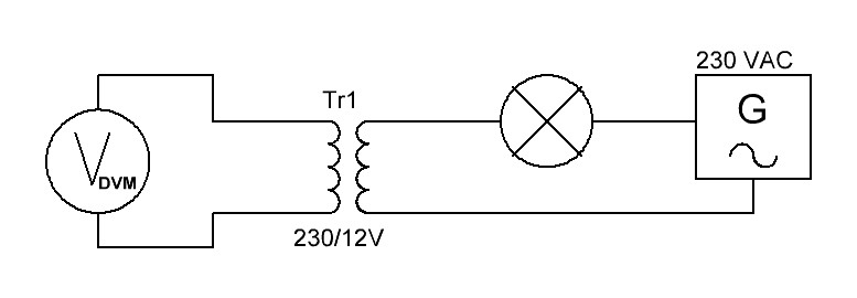

(#) pucuka válasza granpa hozzászólására (») Jan 5, 2012 /
Az áttétel nem változott. Az viszont valószínűleg elkerülte a figyelmed, hogy sorban volt vele egy izzó, és azt már nem mérte hogy ebben az esetben hány volt került a 12 V -os tekercsre, mert a műszert a 220 V -os tekercsen történő feszültség méréskor tönkre tette.

(#) granpa válasza pucuka hozzászólására (») Jan 5, 2012 /
Helló! Nem kerülte el a figyelmem, csak "nedudgi" 12V-jára utaltam!
