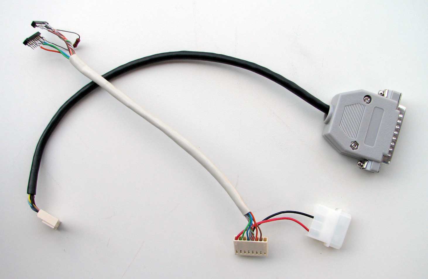

(#) Gery hozzászólása Dec 31, 2007 /
Hello
Olyan kérdésem lenne hogy ilyen kábelt (fekete) mien néven lehet venni(mondjuk HQban)?
Nekem RS232-eshez kéne azaz 9eres(5lesz használva).
Vagy az több sima huzal egy ilyen műanyag tokba?

(#) Boldika válasza Gery hozzászólására (») Dec 31, 2007 /
Egy ötlet:
Ne a nevét keresd, hanem vidd be a boltba!

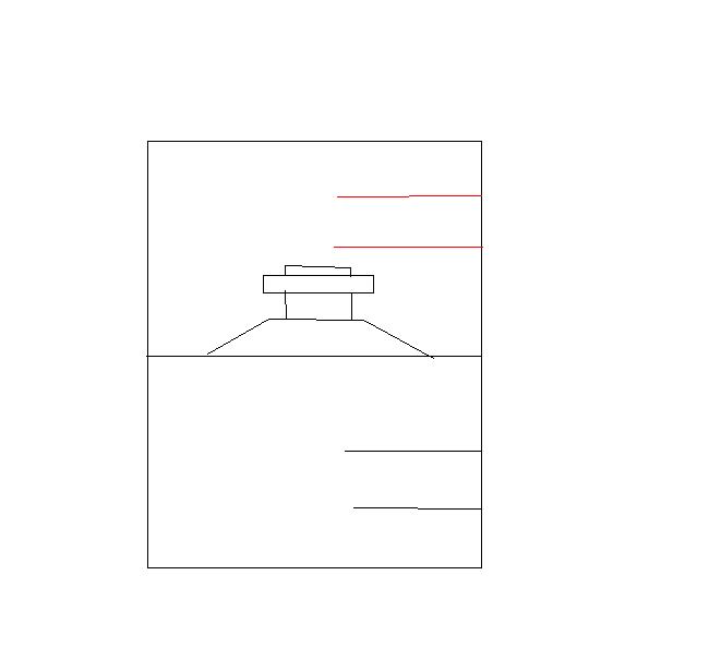

azt szeretném kérdezni hogy milyen az a BANDPASS mélyláda?
és képet is tudtok mutatni róla???
a válaszokat előre is köszi
(#) Gery válasza Boldika hozzászólására (») Dec 31, 2007 /
De olyan kábelom nincs innen linkeltem be.(nyomtató se)
(#) Gery válasza mefi01 hozzászólására (») Dec 31, 2007 /
A bandpass-ba a hangszóró tulajdonképpen benne van a dobozba. 4ed rendű az amikor egy reflexcső van benne és 6od rendű ha a másik (azaz a képen piros) reflexcső is ott van.
Jaaaa..............
És ha kinyomtatod, és megmutatod? De ez csak akkor jó, ha nem létezik erre más bekötés. :vigyor2:
(#) mefi01 válasza Gery hozzászólására (») Dec 31, 2007 /
már értem, mert a media marktban láttam hogy bandpass láda
pont plexi-s volt és így gondoltam hogy a hangszóró elhelyezkedése lesz
és melyik a jobb a negyedrendű avgy a hatodrendű???
na és ezt a bandpass-t hogyan kell kimondani???
bandpass ládát bármilyen fajta hangszóróhoz lehet építeni?
Igen sokszor szoktak plexit rakni hozzá, mert egy hangfal fő "látványossága" a hangszóró. (meg akusztikailag is tán kicsit más vele)
Hát szerintem a 6od rendi lehet a jobb, de nemtudom, mert a bandbass nagyon kicsi sávba szol. Mondjuk kb 30-120hz-ig, és ilyen hümmögős hangja van. Bár azis igaz hogy ebben a kis sávban elég nagy hangnyomást tud előállítani. Valakinek lehet hogy tetszik, nekem nemjön be.
Kimondani gondolom "bandbasz"
Biztos lehet minden hangszóróhoz tervezni bandbass ládát, de mindig azt előnyös amibe a gyártó ajánlja.

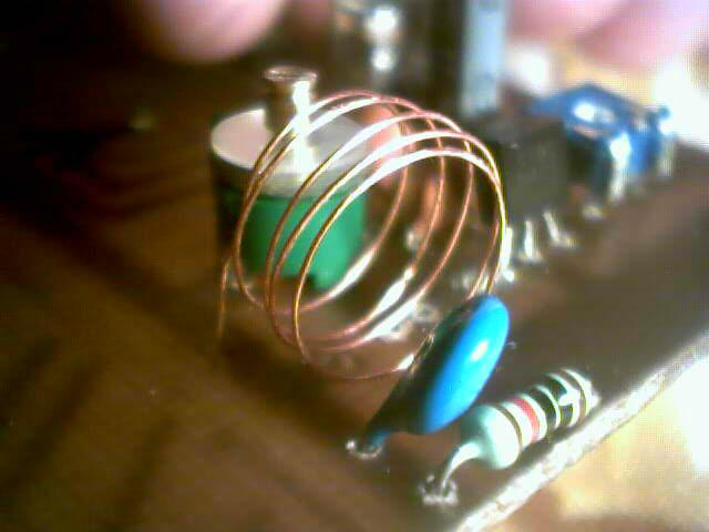

(#) jdani hozzászólása Jan 1, 2008 /
Az baj a a 0,3-as réz tekercs helyett 0,25-öst használok?Egy tv adó.
(#) Dudus válasza jdani hozzászólására (») Jan 1, 2008 /
155~160db -ot használj (fényerő , áram függvényében) és mérd a feszültséget, 2,2V fölé ne engedd.
(#) Medve válasza jdani hozzászólására (») Jan 1, 2008 /
Sok bajt ne okoz, de inkább vastagabb legyen s ha lehet, ezüstözött
igy sikerült. Szerintetek jó lesz?
Jó.
Az induktivitást finoman a menetek széthúzásával illetve összetolásával tudod állítani.
