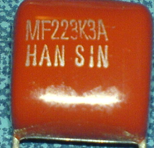

(#) Barret válasza dZsordeN hozzászólására (») Jan 1, 2008 /
Hali! Milyen alkatresz ez?
Remelem nem 22 nanos kondenzator...
Mf223k3a
HAN SIN
(#) Peti_85 válasza Barret hozzászólására (») Jan 1, 2008 /
Szia.
Szerintem az!
22 az értéke és utánna 3 nullát kell írni, és ez az érték pikofaradba van: 22000 pF= 22nF
(#) Barret válasza Peti_85 hozzászólására (») Jan 1, 2008 /
Koszi
Szal a harmadik szam a szorzo.

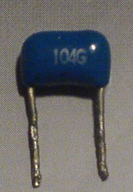

Megegy kepem van,es gondolom mi,de megkerdezem
Itt a honlapon van egy kodfejto,azt probalgatom .
Ez a "közismert" 100 nF-os
A betűk meg %-ot adják, de azt nem tudom, hogy melyik mi... Az már modnjuk kevésbé fontos.
(#) Norberto válasza Barret hozzászólására (») Jan 1, 2008 /
Tűrések jelölései: ITT
