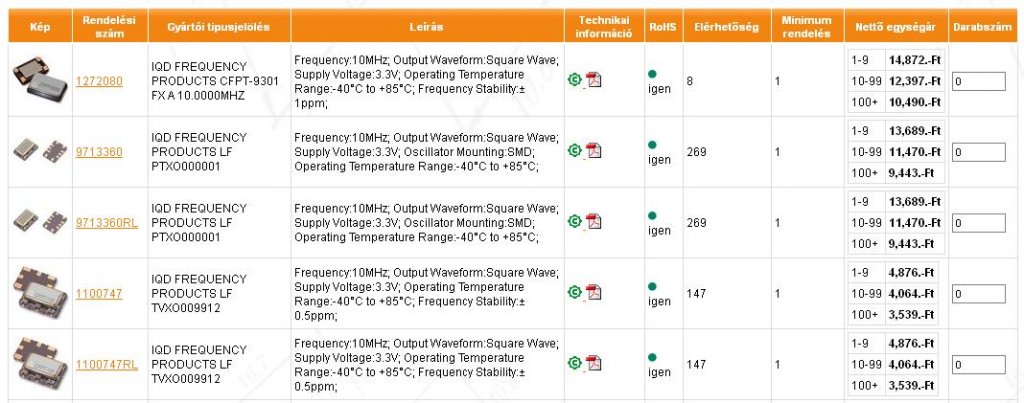

TXCO, hőkompenzált kristály oszcillátor. Nem olyan vészesen drága.
Létezik, de nem olcsó...
DS32KHZ Avagy a mellékletben az FDH kínálata... 10MHz-ből néhány 74HC393 -mal előállítható az 1 Hz. Ha nagyobb pontosság kell, akkor DCF77 vagy GPS szinkron olcsóbb.. Az áramkör egyre bonyolódik, a feladatot egy kontroller bőven elvégezné még a DCF77 vagy GPS szinktont is.

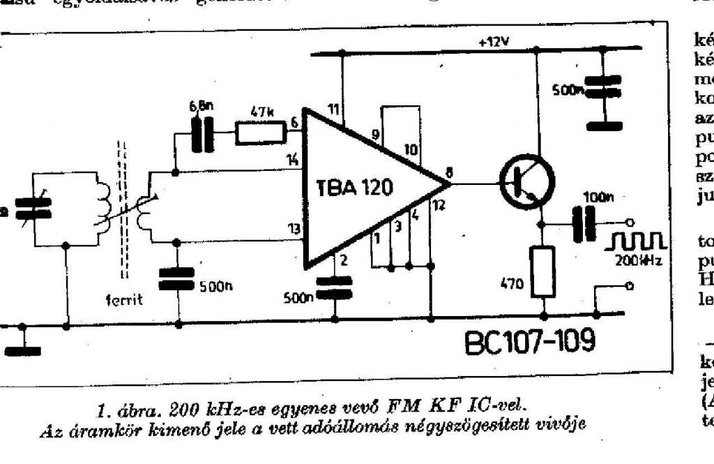

Ha pontoskodunk, akkor itt egy * DCF vevő, ha van térerő, talán jó lehet. Én régóta tervezem, hogy kipróbálom!
