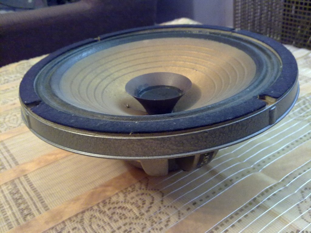

Hozzá jutottam nemrég egy TWINAXIOM széles sávú hangszóróhoz. 20 Wattos Made in England. 40-18000 Hz-es tartományban szól! És a kérdésem az lenne hogy ismeri-e valaki vagy vélemény van-e róla mert ha jónak mondható akkor kapna egy hozzá illő ládát! Csatolok pár képet hátha könnyebb lesz felismerni! Válaszotokat előre is köszönöm!
Szia Goodmans of england kezdte el gyártani 1960 körül! Testvérei a (TriAxiom, TwinAxiom, TwinAxiette, Axiom) nem hallottam még ilyet szolni de olvastam róluk pár cikk-et annak idején egy jó középkategóriásnak itélték akkor őket . A tiéd természetesen sokkal újabb de van egy minőség ami alá nem mennek így szerintem az egy jó kis hangszóró!Mivel azért a tiéd is elég idős nemtudom mennyire tolerálja a mai elektronikus zenéket. Ha nem recseg vagy surlódik én építenék neki egy dobozt.
Súrlódást ilyesmit nem hallok de mivel ezek szerint egy minőségileg egy jó hangszóróról beszélhetünk akkor mindenképp kap egy ládát! Köszönöm szépen a kiokosítást hasznos infókat közöltél nagyon! Sajnos a membránja 2 helyen sérült szerintem ki szúrhatták csavarhúzóval vagy ilyesmi de csak 2 kis szakadás van rajt mármint nem is a membránon hanem a szegélyén.
Azt azért meg kell csinálni ,nehogy tovább szakadjon. Meg azon keresztül kifúj. Belülröl egy pici Power-Tape és egész jól meg tudod javítani majd.
Igen valahogy megfogom próbálni bár nem tudom hogy milyen mértékben cserélhetők a dolgok és mennyiért mert akkor azért átfuttatnám egy nagytakarításon és akkor a peremet is ki lehetne cserélni és biztos hosszabb életű lenne meg akkor már legyen rendesen összerakva átnézve!

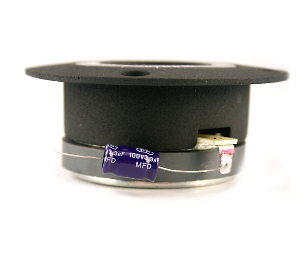

A következő problémám van, a magas dome hangsugárzóm (MNC 33511) 100/200w-os elveszi az erőt a mély sugárzótól (ami kb 100/120as) (szerintem mivel a magas elég erőteljesen szól a mélyhez képest) pedig jó hangváltó van a hangfalba, én ezt annak tudom be hogy van egy kondenzátor a dome hangszóró pozitív pólusán és azon keresztül van bekötve a hangszóró (ez a kondenzátor rajta volt amikor vettem) ezek elvileg azért vannak rajta hogy a hangszínt optimalizálják és nem lehet a probléma forrása az hogy a hangváltón már van ilyen (kondenzátor) a magashoz és a kettő (a hangszórón lévő és a hangváltón lévő) együtt okozza a problémát ? a hangszóróról lelehetne venni a kondit. vagy az elrontaná a hangszórót?
Hali, a kondenzátor nem okozhat ilyen problémát mivel sorosan van kötve, esetlegesen az fordulhat elő, hogy az erősítő visszacsatolása gerjedést visz a rendszerbe, s a gerjedés áramfelvétele gyengíti az erősítő nagyobb impulzusait. Javaslom kipróbálni a hangszóró kondenzátora nélkül a kész hangváltóval. Gyanítom még a középhang-sáv erősödik fel (keresztreferencia) s ezért nem is a mély hangokkal van baj, hanem az erősebb közép miatti hatás ébreszthet ilyen "érzést" az azt hallgató fülben. Illene megnézni az alkalmazott hangváltók átviteli sávját, s hangváltókat-hangszórókat ennek megfelelően megválasztani, illeszteni egymáshoz.
Biztosan kapsz majd itt segítséget, ha a többi adatot is megkapjuk tőled; hangváltók, alkalmazott erősítő, többi hangszóró adatai. Üdv: Frici
az erősítő Saba rs 960 as típusú 4x120w végfok van benne 8ohm-al kb 4x80w-os lehet (ennek már utánajártam mert az erősítő nem magyar) a hangfal egy videoton dc 2550a és az eredeti hangváltó van benne aminek sajnos nincsenek feltüntetve az adatai egyébként a másik hangszórón optimális a hangeloszlás csak ezen a kondenzátoros magassal nem az igazi a hangeloszlás és tényleg mintha a közép hangok hiányoznának de a mély sem az igazi rá kell tekerni az erősítőn hogy jó legyen
Akkor azt mondod hogy levehető a kondenzátor a hangszóróról egy kipróbálás erejéig s ha jól szól ( tisztán) akkor úgy is hagyható? gyárilag azt miért tehették rá?

Ha hangváltó van előtte akkor nyilván nem kell a kondi , mivel a hangváltóban már van . Attól függ ,hogy a tervező az eredeti hangváltóban milyen konstrukciót talált jónak , az adott dobozhoz ,és a hangszóró készlethez. Tehát ha mondjuk van egy 3.3µF a hangváltóban és egy 3.3µF sorosan akkor ezek eredője 1.65 µF .Ezzel eléggé magasra tolja a keresztezési frekit ,és tényleg lehet emiatt egy gödör az átvitelben. Annyit kiegészítenék , hogy nagyon hibásan terjeszted az igét habár a lényege jó. Nem wattokhoz illesztik ,hanem érzékenységhez. A vidi eredeti magasi nem voltak sokkal érzékenyebbek , ezért nem is volt szükség jelentős szintezésre. Így esetleg egy ki értékű soros ellenállás ,vagy szükség esetén egy L-PAD van a váltóikban. Lehet ,hogy az az MNC magas érzkényebb és ezért üvölt. (Persze az átvitel meg olyan is mint egy PA-magasé...) Ezen az ellenálláson kellene növelni ,illetve elhagyni a soros kondit.
Szóval szerintem fotót kellene kérnünk a váltója mindkét feléröl ,és az alapján már meg tudnánk mondani ,mit tegyen. Az eredeti rajza nincs meg nekem , esetleg a neten ki lehetne böngészni.
Én nem hinném, hogy védelmi okból rakták rá a kondit, egyszerűen csak így készíti fel a gyártó arra az esetre, hogy ahol nincs külön hangváltó (ld. autóba való csipogóknál is), ott így kapásból be lehet kötni. Nem kell gondolkodni még a kapacitás értékén sem (ami főleg laikusnak gondot okozhat), mert ezt ajánlja a gyártó, tehát eleve adott.
Ha viszont van megfelelő hangváltó, nyilván nem kell a kondi.
