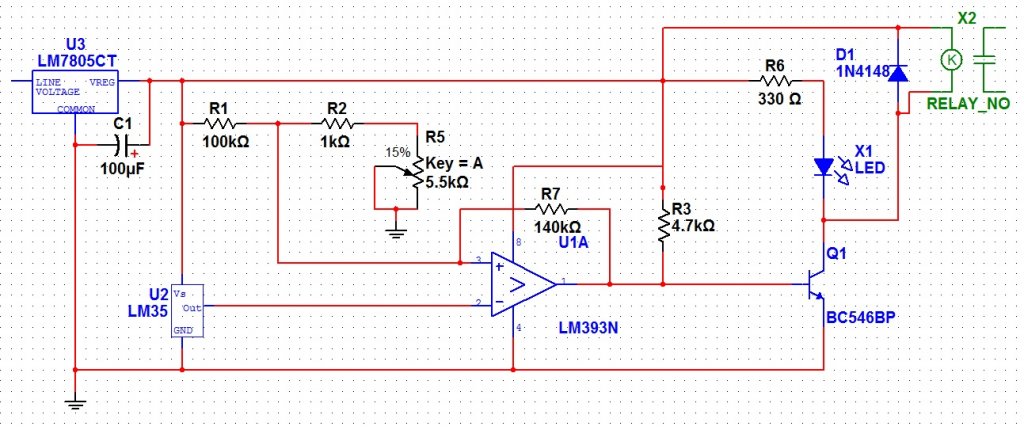

Szia, elnézést a késői reagálásért de csak mostanra sikerült bedigitalizálnom a kapcsolási rajzot.
Szóval ez egy analóg termosztátnak készül, csatolom a kapcsolási rajzát. Elvben szimulátor szerint ez így működik, a kérdésem csak annyi lenne, hogy a komparátor kimenete így jó? nem kell a tranzisztornak bázisellenállás?
Köszi szépen
(#) Hp41C válasza Balint133 hozzászólására (») Jan 23, 2012 /
Az LM393 nyitott kollektoros kimenetű, azaz a tranzisztor bázisellenállása a kimenetet a tápra húzó R3 ellenállás.

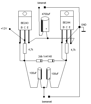

Váltó kéne .
Erősítőhöz kéne .
(#) kadarist válasza norbi97 hozzászólására (») Jan 23, 2012 /
Válassz egy 12V-os szekunderű trafót, mert tekercsmódosítás nélkül nem tudod lejjebb venni a feszültséget.
(#) Bigpeterson válasza norbi97 hozzászólására (») Jan 23, 2012 /
Ha egyen kell, akkor lejjebb lehet vinni, 7812+tranyó, vagy csak tranzisztorral, de jelentős hőt fog termelni, nagy borda kell a tranyókra.
Milyen erősítőhöz kellene?
(#) zolika60 válasza norbi97 hozzászólására (») Jan 23, 2012 /
Milyen az az erősítő? Lehet, hogy nem probléma az feszültségkülönbség.
(#) norbi97 válasza zolika60 hozzászólására (») Jan 23, 2012 /
A tranzisztoroknak nem fog gondot okozni. A kondenzátorok legyenek megfelelő feszültségűek. Egyébként egyen 12V van a rajzon.
