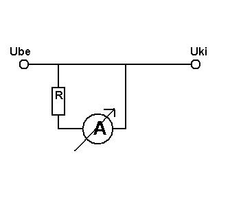

Nem igazán tudom, hogy hogyan keressek a kérdésemre. Venni fogok egy 5A méréshatárú analóg műszert. Én ezt a határt 10A-re akarom növelni. Úgy tudom, hogy a műszer tekercse elé van kötve egy ellenállás a szerkezet belsejében. Ha én ezt az ellenállást a 2-szeresére növelem, akkor a méréshatár is 2-szeresére nő?

Nem, mert nagy vonalakban, a műszerrel párhuzamosan van egy söntellenállás, és annak az értékét kellene a felére csökkkenteni, a teljesitményét (és ez a problémásabb) megnövelni.

Köszönöm a választ! Konkrétan erről a műszerről lenne szó. Tehát: A műszer tekercsével van párhuzamosan kötve egy ellenállás? És ezen megy át az áram? Ha igen, akkor gondolom, hogy nem túl nagy az ellenállása.

Lerajzoltam, hogy érthetőbb legyen. Szétszedtem egy mérőt, abban ezt találtam. HA itt a R ellenállást a 2-szeresére növelem, akkor fele annyi áram halad át a műszeren?

Ha igaz (lenne)ez a kapcsolás,amit a rajz mutat, akkor a műszeren 0 áram folyik, akármekkora az az ellenállás-merthogy sorosan van a műszerrel(na meg rövire is van zárva az egész)-így nem mutat semmit. Biztos,hogy a "söntellenállás" a műszerrel párhuzamosan van kapcsolva. Ha az árammérés méréshatárát a 2x-re akarod növelni,akkor a sönt ellenállásértékét a felére kell csökkenteni-ehhez persze jó lenne tudni,hogy mennyi az ellenállása jelenleg!

Sajnos nem tudom az ellenállását, mert még nincs a kezemben. Igen, a rajz nem jó, összekevertem a voltmérővel, illetve ez a kettő keveréke. Csak kíváncsiságból: általában mekkora szokott lenni a műszerben a tekercs ellenállása? És a sönt? Találtam programot itt a HE-n, de sajnos nem tudom, hogy mekkora a műszer ellenállása. De találtam nekem megfelelő értékű műszert, de az DC, nekem pedig AC kell. Van rá mód, hogy valahogy átalakítsam?

Ezt konkrétan nem lehet megválaszolni,de mérni lehet- pl.úgy,hogy a sönt nélküli műszer végkitéréséhez tartozó áramot (valami tápról soros potméterrel beállítva)megméred,majd az ehhez tartozó -a műszer sarkain mérhető-feszültségesésből az OHM törvény szerinti "belső ellenállást" kiszámítod. A kívánatos sönt ellenállás értékét lehet számítani.A mérés egy jobb DVM-elvégezhető.

Köszönöm a segítséget, most már érthető.

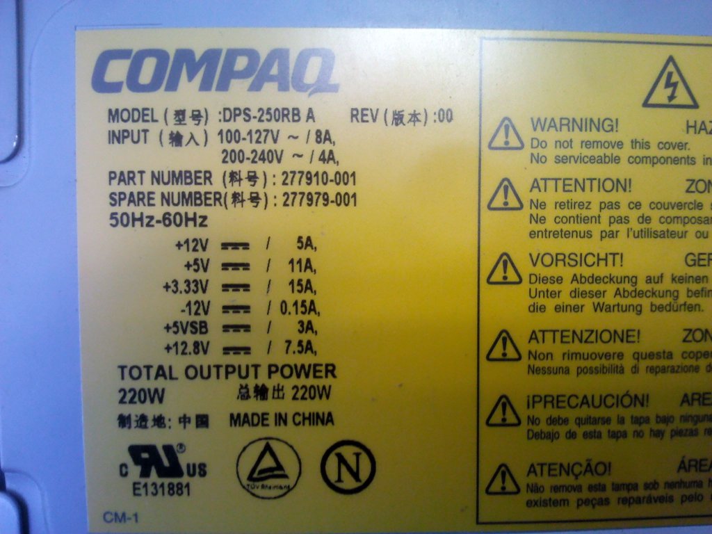

Sziasztok.Csak egy olyan kérdésem lenne hogy Ledeket szeretnék üzemeltetni,kb 600 db-ot már negyedét meg is csináltam szalag formájában (előtét ellenállással-3db sorba kötve + ellenállás (aztán párhuzamosan)-és mindez 12 V-rol lenne üzemeltetve.Találtam hozzá olyan kész tápot is ami hasonló egy laptop adapteréhez. A kérdésem az lenne hogy kezembe került egy asztali PC tápja ami a képen látható,hogy ezzel lehetne üzemeltetni ezt a 600 db ledet 12V-rol? Köszönöm a válaszokat.

Ezek szerint lesz 200 db. "blokkod". Ha 20mA/LEDdel számolsz akkor 200*0,02 = 4A. Szóval el kell bírnia.

Ebben biztos vagy? 600db led x 20mA = 12A Szerintem...

Ha jól számolom, és 62 ohmos ellenállás van előttük, akkor
62 ohm 1,2/62=0,019A 1,2V*0,019A=0,023W
3,6V*0,02A=0,072W*3=0,216
0,239W*200=47,8W /12=3,98A
Vagyis 12V 4A elég.
(#) gyulank válasza neogeo2 hozzászólására (») Jan 31, 2012 /
Ha jól értem, 3 LED sorba, és az ilyen 3 ledes ellenállásos részek párhuzamosan. Ezért 200x20mA.
(#) neogeo2 válasza gyulank hozzászólására (») Jan 31, 2012 /
Figyelmetlen voltam, igaz. Elnéztem... Igazatok van.

Köszönöm a válaszokat. Nos igen 3 db sorba kötve aztán meg párhuzamosan.Nekem az előtét ellenállás 82 ohmot számolt így ezt raktam bele. Ez a led van benne Bővebben: Link 3.2V és 30 mA el számoltam.Remélem jól. Igen ez 200 db blokk(egyenlőre nem találtam olyan 3 lábú összedugós micsodát(apa-anya mint ami szokott lenni alaplapokon is ) így összeforrasztottam őket.(praktikusabb lenne az a csatlakozó,nem tudom mi a neve(persze ha találok abból is valahol olcsón. Akkor ezek szerint jó ez a táp bírni fogja. Már csak azt kéne megtudnom hogy ebből a sok tyúkkábelből(ami a tápból kijön melyik a 12V )
