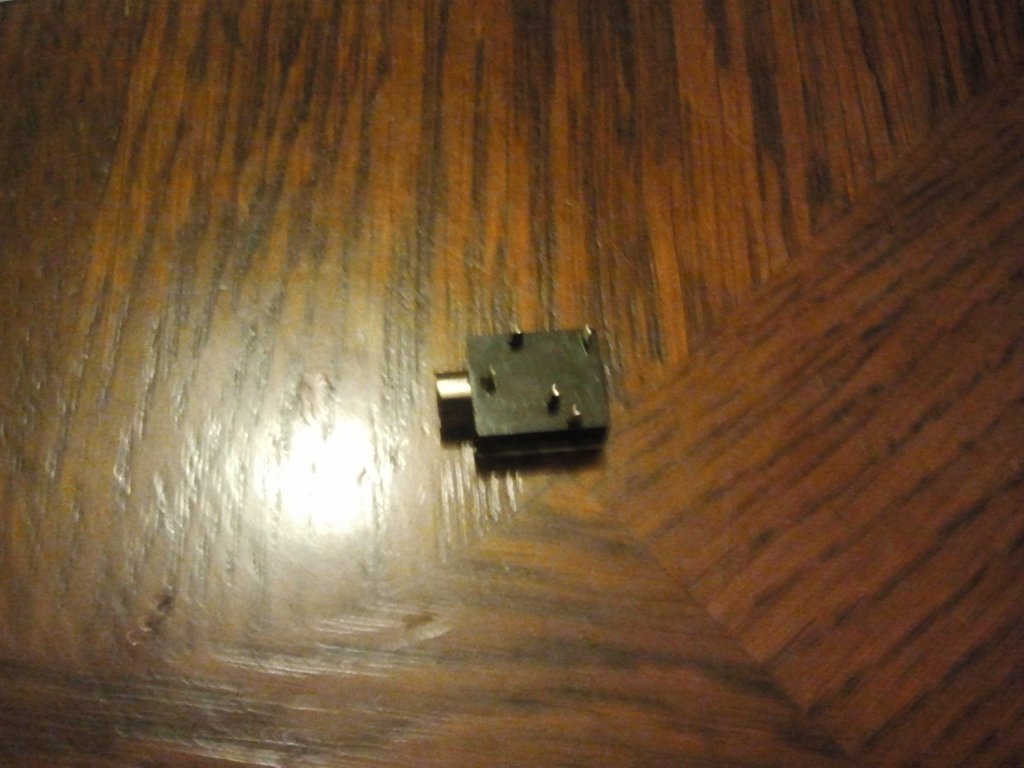

Van egy 3.5 jack aljzatom aminek 5 lába van csak sajnos nemtudom hogy kell bekötni.

Mihez szeretnéd használni? Valami telefoné? Egy fotó sem ártana róla.

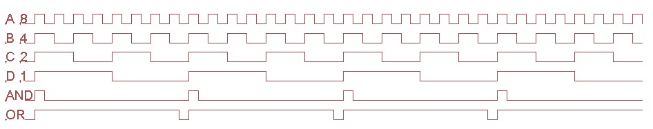

Most egy PWM-es kérdésem lenne:
Lehet e azt csinálni hogy a PWM kitöltését állíthassam, hogy egy frekvenciaosztón kapott jeleket ÉS ill. VAGY kapukkal összeadom, egyesítem őket?
Pl.: A képen:
AND = A+B+C+D (90%<)
OR = A+B+C+D (10%>)
Csak próba kép kellene ez a megoldás ha működőképes...

Nem telefoné.Boltban vettem.Egyébként egy olyan áramkörbe kell ami egy 556-os icvel+2 potméterrel hangokat generál.Arra kéne hogy hangszórót rá tudjak kötni.

A legegyszerűbb kimérni. Bedugsz egy jack dugót, és multiméterrel kisipolod. A nyilás felöli középen az a föld. Amúgy kapcsolós a dugód, azért van öt lába.
Itt van pár féle bekötés :
http://www.temple-star.com/2.5mm_3.5mm_6.4mm_azalia_hd_audio_SMT_Ea...ck.htm
