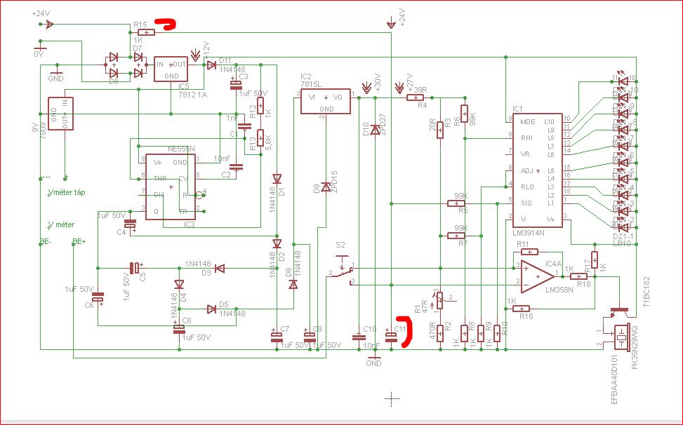

(#) Becsey hozzászólása Feb 18, 2012 /
Arra szeretnék választ kapni,hogy az alábbi kapcsolásban
szükség van-e a pirossal jelölt ellenállásra és kondira.
Ha igen mekkora értékre méretezzem őket?
Köszi.
(#) janikukac válasza Becsey hozzászólására (») Feb 18, 2012 /
Az R15, ha jól látom 1k OHM, az elkónak viszont én sem látom az értékét..
(#) Stefan válasza Becsey hozzászólására (») Feb 18, 2012 /
Az ellkenállás 1K, alatta vna az érték. Kondinak rakj be 1µF -ot. Minden másik elko is az ahogy nézem Nem annyira kritikus, hogy mi van ott. Ha nagyon lassan reagál rakj kisebbet, ha nagyon gyorsan, esetleg zavaros, akkor nagyobbat.

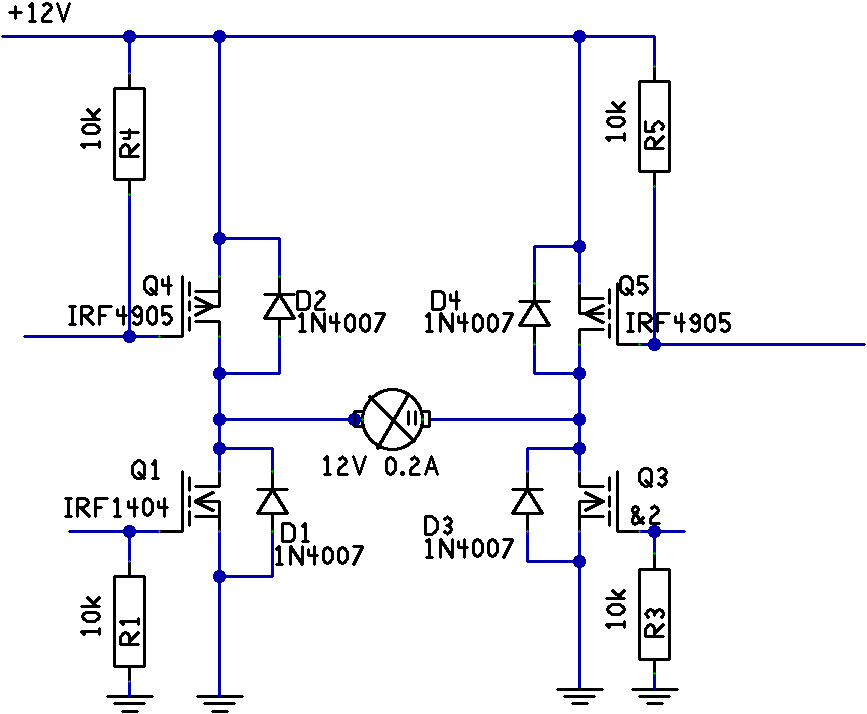

(#) zaza99 hozzászólása Feb 18, 2012 /
Sziasztok! Miért lesz gate -source zárlatos a Q3 fet ha K3296 vagy 85L02S-as fetek teszek a kapcsolásba? Biztosítéknak egy 36W -os izzót használok proba képpen van összerakva az egész, nem konkrét kapcsolásban.

(#) qvasz2 válasza zaza99 hozzászólására (») Feb 18, 2012 / 1
Az R4 és R5 rossz helyen van, a G-S közé tedd!
Az izzó sem a legjobb, mert hidegen rövidzár.
(#) Hp41C válasza qvasz2 hozzászólására (») Feb 18, 2012 /
Oda szerette volna tenni, de a P-FET van fordítva rajzolva (beépítve). Az IRF4905 Drain és Source lábát kell felcserélni...
Nem hinném, hogy egy 74A -es és egy 202A -es MOS-FET ne bírkózzon meg egy 0.2A -es izzólámpával... IRF1404

(#) qvasz2 válasza Hp41C hozzászólására (») Feb 18, 2012 /
„a P-FET van fordítva rajzolva”
Én nem úgy látom.
„Nem hinném, hogy egy 74A -es és egy 202A -es MOS-FET ne bírkózzon meg egy 0.2A -es izzólámpával”
Nem is azzal van gondja, hanem helyettesítette valami 1,5W-ossal, és az nem bírja.
