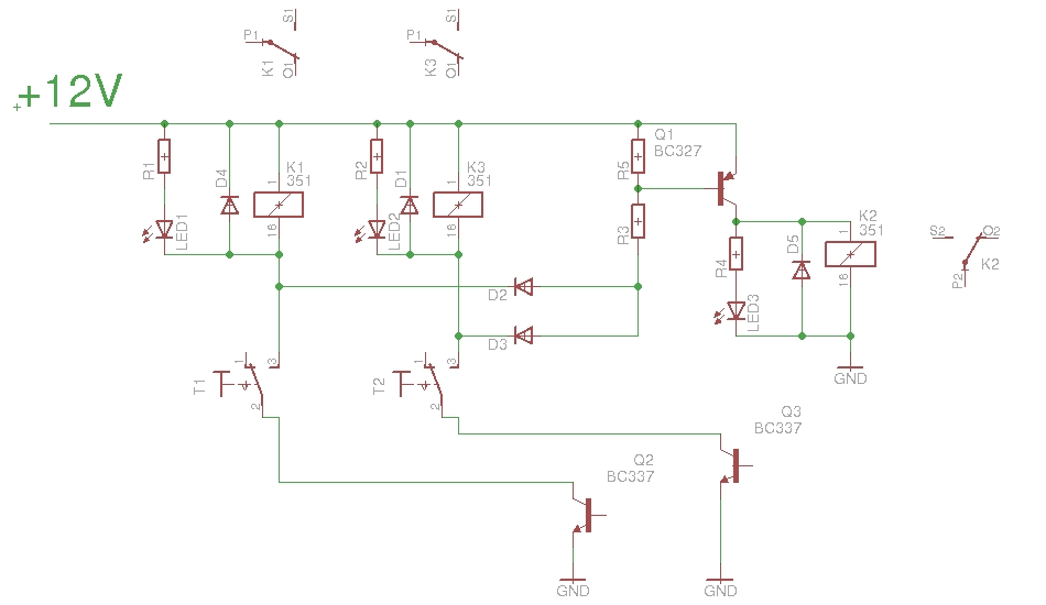

"Rel1 zár, ha bármelyik szelep zárt."
Szerintem ez kétségesen fog teljesülni. Egy szelep akkor zárt (remélem jól értem a rajzból), ha a hozzá tartozó relé tekercse áramot kap.
Az R1 relé akkor biztosan be fog húzni, ha pl. T1 zárt és a Q2 nem vezet (és ugyanígy T2 és Q3 nem, vagy T4 és Q4 nem... stb). Ha T1 zárt és a Q2 vezet, akkor D11 az R8-on kereszül kigyullad. Ekkor a D11 anódján 2V-nál annyival van nagyobb feszültség, amennyi az R8-on esik. A kérdés az, hogy ez a feszültség mennyivel nagyobb a (2V+ Ube+Ud+Ur2)-nál (2V+0,6V+0,6V+?). (Ezek a feszültségek esnek a Q1 bázis-emitter körében a PN átmeneteken meg az emitterellenálláson.) Amennyivel nagyobb a 2V+Ur8, az a különbség okozza a Q1 bázisáramát. A pontos értéket a feszültségkülönbséggel és a 10 kOhm-mal lehet kiszámolni. A kérdés az, hogy megfelelően nagy bázisáram ki tud-e alakulni egyáltalán.
Szerintem a kapcsolás különben "több sebből vérzik".
1., Kérdés, hogy a 12V-ra kapcsolt relék meghúznak-e 10V-nál kisebb feszültségeken? (annyi jut rájuk maximum)
2., Kérdés, hogy a 10V-on a relé tekercsen átfolyó áramok akkorák-e, amekkora a LED-nek kell? (Nagyobb áram esetén a LED megy tönkre, kisebb áram esetén nem világít eléggé a LED. Ha meg a LED-hez állítod be az áramot, akkor nem biztos, hogy meghúz a relé.)
3., A LED-eket simán a relétekerccsel párhuzamosan tenném (megfelelő soros ellenállással persze).
Megrajzoltam egy részletet, én így csinálnám, szerintem sokkal kiszámíthatóbb, stabilabban működő lenne:

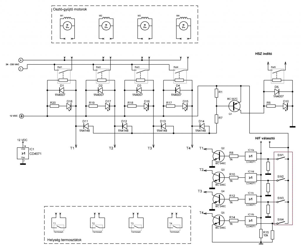

(#) blackdog válasza kendre256 hozzászólására (») Feb 24, 2012 /
Korábban hasonlóképpen már megrajzoltam. Most ismét.
Jogos, hogy az előbbi formában a diódák elhelyezése a rajtuk eső fesz. miatt bizonytaln működést eredményezhet. Így átrajzolva is tovább él bennek a kétség:
Nem okoz zavart, hogy a tranzisztorok kollektora a levegőben van?
Gondolkodtam rajta, hogy az OR kapuk kimenete előbb AND kapu egyik bemenetére menne és a termosztátok a másik bemenetre. Így az AND kapu vezérelné a Q2-Q5 tranyókat. Csak így meg a vezetékezés miatt szűrést kellene beépítenem, hogy esetleges zajok ne okozzanak zavart. És nem tudom milyen szűrés lenne az ideálís.

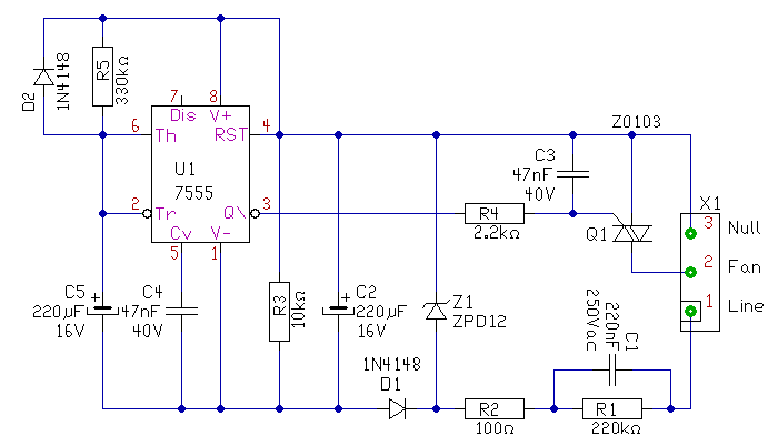

(#) vicsys válasza proli007 hozzászólására (») Feb 24, 2012 /
Proli mester!
Megépítettem a Fan-Timer kapcsolásodat és van egy kis gondom. KT207/600-as triacot használtam és a gate feszültség +12V-ról, csak +4,5V-ra esik le. Megpróbáltam a gate-et közvetlenül testre húzni, de ekkor a venti motor csak búg nagyon lassan, erőlködve forog. Vajon mi lehet a gond?

(#) kendre256 válasza blackdog hozzászólására (») Feb 24, 2012 /
"Nem okoz zavart, hogy a tranzisztorok kollektora a levegőben van?"
Nem, semmi gondot nem okoz. A tranzisztornak nem lesz baja, hacsak valami közeli villám nincs.
A hosszú vezeték gondot okozhat egy logikai kapu bementén, ha nagy impedanciák vannak. Viszont egy CMOS AND kaput is lehetne úgy vezérelni, hogy kis impedanciák legyenek a hosszú vezetékeken. Pl. a bemenetet lekötöd közvetlen a kapu mellett egy 470 Ohm-os 0,5W-os ellenállással és egy vele párhuzamos 470 nF-dal, és a termosztát már lehet hosszú vezeték végén, ahonnan a 12V-ot kapcsolja. A hosszú vezeték ezután már "sima" zavarokra nem reagálna, esetleg közeli villámcsapások tehetnék tönkre a kaput (ezt viszont egy 15V-os zenerrel ki lehetne védeni, ha nagyon muszáj).
(A D5-ös diódát megint fordítva rajzoltad be..)
„(A D5-ös diódát megint fordítva rajzoltad be..)”
Igen észrevettem csak már akkor nem tudtam módosítani a hsz-t.
Még azon is töprengtem, hogy optocsatolóval leválasztom a termosztátot. Szeretném, ha minnél biztosabban működne.
Épp most tesztelem kb. 90m hosszú 6 eres riasztóvezetékkel (15 ohm az ellenállása) és a 12V helyett csak 9,6V jut a relének. Nem tudom ezzel érdemes-e foglalkozni.
szerk.:
A 15V zéneres védelmet nem értem. Hova kellene?
(#) vicsys válasza (Felhasználó 13571) hozzászólására (») Feb 24, 2012 /
Nincs fordítva, mert már teszteltem. Ha felcserélem, el sem indul.
Na, közben dolgoztam vele... A triac árammal vezérelhető és a KT többet kíván mint a megadott. Lecsökkentettem a soros 2k2-t 100ohm-ra és már tud rendesen nyitni. Az 555-ös tápját előállító C1 előtét kondi (220nF) kevésnek bizonyult. 470nF-ra növelve, már tudtam indulást produkálni. Tudtam én, hogy Proli, nem véletlenül adott meg CMOS 555-t és ilyen furi kis triacot.
