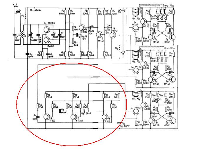

(#) Stakypot hozzászólása Jan 13, 2008 /
Köszönöm a válaszod medve!
Itt van még egy kérdés!
Mellékeltem egy képet. Arra lennék kíváncsi hogy a pirossal bekarikázott rész hogyan működik.
Elméletileg az a feladata, hogy a három multivibrátor által keltett jeleket 60 Hz-enként váltogassa. Ez egy három állapotú elektronikus kommutátor lehet?
A lényeg az hogy egy időben tudjunk háromféle utasítást sugározni, azért kell válogatni őket 60Hz-enként, hogy a vevőven lévő relé ne birjon elengedni, ha folyamatosan adunk utasítást.
De hogyan működik?

(#) Medve válasza Stakypot hozzászólására (») Jan 13, 2008 /
A jelzett rész futófényszerűen kapcsolja az adóra a multivibrátorokat. A tranzisztorok egymás után nyitnak ki, a kondenzátorok által meghatározott idő elteltével. A tr.-ok alatt pedig ott a viszacsatolás, amivel a sor kezdődik előlről.

(#) Stakypot válasza Medve hozzászólására (») Jan 13, 2008 /
Medve
Nem tudnád ezt részletesen kifejteni?
Mármint a bekarikázott rész működését?

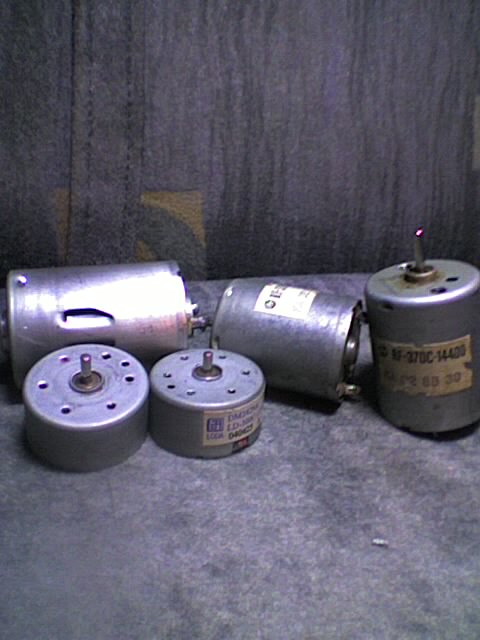

(#) szasza10 hozzászólása Jan 13, 2008 /
Azt kérdezném hogy ezeket a motorokat mire tudnám felhasználni? Nincs semmi ötletem
(#) jdani válasza szasza10 hozzászólására (») Jan 13, 2008 /
szerintem ez egy ökör kérdés. 1000 meg 1000 dolog van, amire fel lehet ezeket a motrokat használni.
(#) kaqkk válasza szasza10 hozzászólására (») Jan 13, 2008 /
Ha sok van belőle gyártsál lézershov -t itt megtalálod a leirását!
(#) Peti_85 válasza szasza10 hozzászólására (») Jan 13, 2008 /
Kisventillátort, amivel elfújod gőzöket maratás közben; lézershow, az is ötletes; ha van ilyen nagyobb, akkor panelfúrót is csinálhatsz; vagy akár mini porszívó (én már csináltam)
stb.
