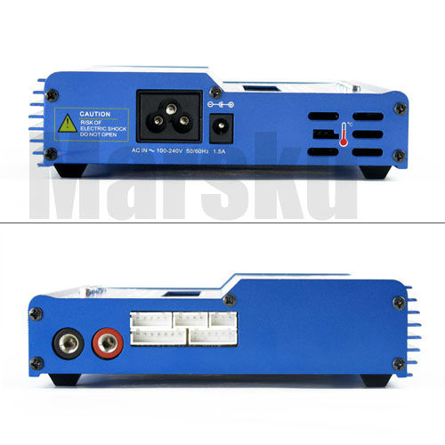

Sziasztok! Olyan kezdő vagyok a fórum használatát illetően és egyébként is, hogy nem tudom jó helyen teszem fel a kérdésem, vagy sem. Kérem a tisztelt admin urakat, hogy amennyiben módjukban áll, helyezzék át nekem ezt a hsz-em, ha jobb és forgalmasabb helyet tud, ahol esetleg jobban válaszra találok. Köszönöm szépen!
Tehát a kérdésem: Vásároltam egy az RC modellezésben használatos Lipo akku töltőt. Ez egy univerzális processzor vezérelt készülék. Elvileg nagyon szuper, de voltak vele problémák, mert ugyan szolgáltatásaiban szerepel, de a NiMh akkukat nem igazán töltötte. Egy barátomnak megtetszett és átvette tőlem, mondván nem arra akarja használni, amire én, tehát kell neki. Én meg vettem egy másik ugyan ilyet. Ez már jó szoftverrel van ellátva úgy hogy működik. Viszont a kínai olyat küldött, hogy a tápja le volt égve. Megreklamáltam, útban van a másik táp. Ennyit a történetről.
Kaptam egy rossz laptop tápot, amit megjavítottunk és szépen működik. 18,5 volt/3,5 Amper. Ez nekem jó, mert a készülékben valami hasonló volt mielőtt leégett, csak 5 A-es teljesítménnyel. Nem firtatom,hogy volt-e 5 A, de elvileg 5 A-es.
Nagyon érdekes jelenséggel találkoztunk mikor bekötöttük a készülék megfelelő pontjára. Szépen fixen van beforrasztva a panelba. Utána a tápot csatlakoztatva a 220-ba, egyszerűen nem indul a készülék. Nem értettem. Most sem. Leforrasztottuk a panelről, és a már bekapcsolt tápot hozzáérintve a csatihoz azonnal indul a készülék. Hmm. Kipróbálva labortápról meghajtva, előre csatlakoztatva és úgy bekapcsolva a labortápot, nem indul a töltő, sőt a labortáp akkora zárlatot mutat, amekkorára engedem korláttal. Levéve a panelről a táp egyik szálját és egy pillanat múlva újra hozzáérintve stabilan indul a töltő és zárlatnak nyoma sincs. EZ MI LEHET? Kénytelenek voltunk a villanyszerelő barátaimmal készíteni egy relés-kondis késleltetést, ami csak két mp után kapcsolja a tápot a készülékre. Ha már teljesen fel van állva a laptop táp, akkor szépen működik a töltő. Légyszi magyarázza el nekem az, aki tudja milyen jelenséggel állok szembe. Ne maradjon örök rejtéj számomra.

(#) kadarist válasza Honda130 hozzászólására (») Márc 28, 2012 /
Anno azért éghetett le a tápja, mert zárlatra dolgozhatott, úgy, mint a mostani labortápod. Nincs valamilyen rosszul megválasztott értékű szupresszordióda a töltő bemenetén, ami zárlatot produkál, ha a névleges értékénél nagyobb feszültséget kap? Próbáltátok több féle feszültséggel is a töltőt indítani?
(#) Honda130 válasza kadarist hozzászólására (») Márc 28, 2012 /
Szia! Ez a töltő 12-18 voltig táplálható feszültséggel. Ez azzal jár, hogy 11,8-volt alatt kiírja,hogy kevés a bemeneti feszültség, 18,02-nél meg hogy sok. Ilyenkor természetesen le istilt. A Laptop tápot 4 db nagy teljesítményű diódával sorbakötve tudtuk csak alkalmazni, mert 18,5 voltot produkál. És igen, a feszültségekkel játszottunk. A labortápot alapból 15 voltról működtettük. Arról van szó, hogy bekapcsoláskor ha nincs hirtelen meglöketve amperrel, akkor valami áramkör nem tud elindulni benne. Tehát, ha a táp rajta van és a készülékkel együtt kell felálnia, akkor úgy valami nem jó. Ha utólag teszem rá a tápot, akkor egy szikra is tapasztalható a feltevés pillanatában, de utána kb.150 mA a terheletlen áramfelvétele a bekapcsolt készüléknek. Tehát jól működik.
