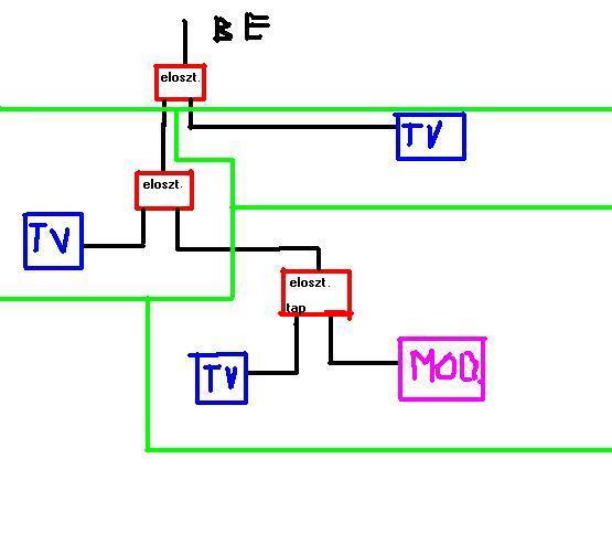

(#) martin96 válasza pucuka hozzászólására (») Márc 29, 2012 /
Úgy is lehet, hogy a ami megy kisszobába azt ketté osztom és menne a kisszobai tv-re meg a netre? Így kéne a legkevesebbet csinálnom, és még 1 elosztót el is bír egy ág, csak akkor van baj ha kettő van egymás után kötve. A másik a nagyszobai meg szintén ketté lenne és az menne rá a két másik tv-re. Így még viszonylag egyformán is lennének leterhelve az "ágak"

(#) bodnar00 válasza pucuka hozzászólására (») Márc 30, 2012 /
Szia! Nálunk a UPC-s mesterek mégis megoldották. Utolsó TV-n már nem kicsit szemcsés a kép, gondolom nem volt kedvük kábelezni. Még a régi huszon éves kábeleket se cserélték ki, mondván: jobb mint amit most hoztak. Azt kétlem mert 3 szál árnyékolás az nem számít jónak.

(#) pucuka válasza bodnar00 hozzászólására (») Márc 30, 2012 /
Az a helyzet, hogy a kábelnet (ADSL) a 40 MHz alatti sávot használja, oda ée visszirányban is. Ha megnézel egy elosztót (splittert), akkor rá is vagyon írva, hogy 40 - 900 MHz, ami egy iránycsatoló. 40 MHz alatt nem nagyon visz át, és visszafelé meg szinte semennyit (nem is szabad, hogy átvigyen, mert a TV készülékek bemeneteinek elválasztása is feladata). Ettől függetlenül, lehet gányolni, ha a megrendelő megengedi, de az biztos, hogy nem egy stabil megoldás, meg nem is jó. Az árnyékolás itt nem játszik jelentős szerepet, legfeljebb zavarérzékenyebb lesz a rendszered.

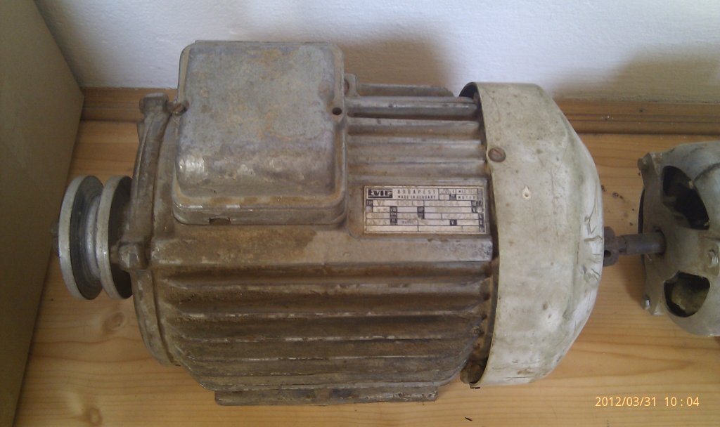

(#) Converse13 hozzászólása Márc 31, 2012 /
Eladó villanymotor!Evig Vz 100L6 1.5Kw,960as fordulat,220v\380v Legalább 30kg a kicsike... Í.ár:20000Ft Pécs. bodaati@hotmail.com
