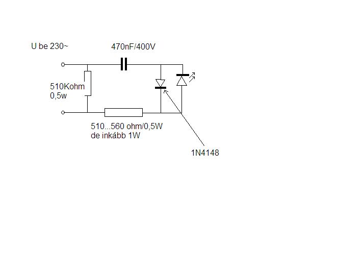

(#) kaqkk válasza Szebence hozzászólására (») Jan 17, 2008 /
270 n kondit soba és egy 4048 diódát párhuzamosan záró irányban. Ha ellenállást használnál kb 3 w teljesítmény esne rajta és melegedne !
(#) Szebence válasza kaqkk hozzászólására (») Jan 17, 2008 /
Így, ahogyan a mellékelt ábrán látható?
(#) KeserűCukor válasza Szebence hozzászólására (») Jan 17, 2008 /
Itt most a kondi mire kell?
Áramkorlátozásra? A dióda 07-es feszültsége elég egy lednek? A led elé nem kell egy ellenállat?
A fon rendszeréről aki tud valami részletesebbet, az lécci világosítson fel msn-en: zoltan.bagi@hotmail.com
Kössz!
(#) kaqkk válasza KeserűCukor hozzászólására (») Jan 17, 2008 /
A kondi az előtét ellenállást helyettesíti , nincsrajta veszteség nem melegszik a dióda a visszáramok levágásáról gondoskodik .A rajzod jó! Ha kell leirom holnap a számitó képletet a kondi méretezéséhez! És kédezem mi az a fon?

(#) fongab válasza Szebence hozzászólására (») Jan 18, 2008 /
Én inkább így csinálnám.
A 510K ohm azért kell hogy a kondi kisüljön ha márt nem kap 230V –ot.
A 510….560 ohm ez korlátozza a kondi töltődéséből adódó hirtelen áram lökéseket.
A 1N4148 nem engedi a feszültséget felmenni amikor a LED nem világít. Ha kétirányú LEDet raksz bele, el kell hagyni. Mert az egyik irányba nem világít.
A kondi nem elektrolit csak sima de a min 400V kell neki. Mert 230V -on kb. 325V a feszültség csúcs.

(#) kaqkk válasza Szebence hozzászólására (») Jan 18, 2008 /
Hali megtaláltam a képletet C=I/6.28*U*F
C a kondi értéke farádban
I a led árama amperben
U a feszültség
F afrekvencia

(#) kaqkk válasza kaqkk hozzászólására (») Jan 18, 2008 /
Ja ahogy mondtuk a kondi mindig 2* es feszültségre méretezve!!!

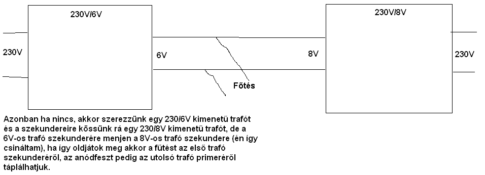

szeretném ha segítenétek értelmezni ezt a mondatot:
szerezzünk egy 230/6V kimenetű trafót és a szekundereire kössünk rá egy 230/8V kimenetű trafót, de a 6V-os trafó szekunderére menjen a 8V-os trafó szekundere (én így csináltam), ha így oldjátok meg akkor a fűtést az első trafó szekunderéről, az anódfeszt pedig az utolsó trafó primeréről táplálhatjuk.
rajzoltam 1 rajzok így kell?
(#) fongab válasza Hroot hozzászólására (») Jan 19, 2008 /
Igen. Ami le van írva, így kell érteni.
