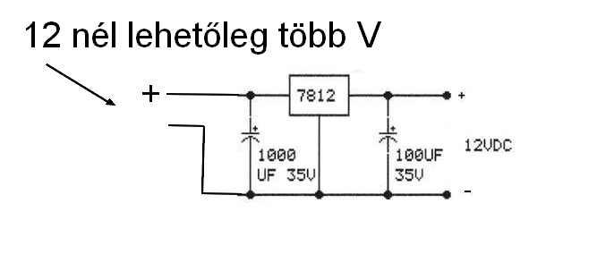

szia!
javaslom a 78S12 nevezetű IC-t
pont mint a képen

(#) Istike88 válasza uli hozzászólására (») Jan 16, 2008 /
Nem jó ötlet mert minimum 14,5 volt kell neki ahoz hogy stabilizáljon, alatta meg nem müködik és topdon pedig 12-14V körüli feszt akar stabilizálni 12V-ra!
Ehez kapcsolóüzemű táp kell, de nem értek a kapcs.üzeműtápokhoz viszont azt tudom hogy a 7812 nem lesz jó neki.

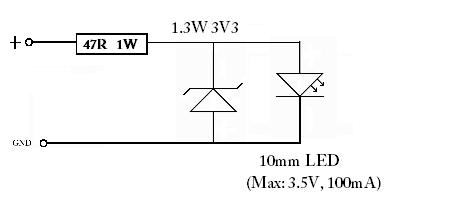

(#) Rapidus hozzászólása Jan 16, 2008 /
Van egy 10mm-es nagy fényerejű LED-em (Absolute max: 3.5V, 100mA) és így kötném be. Jó így?
(#) Norberto válasza Rapidus hozzászólására (») Jan 16, 2008 /
Max bemeneti tápfesz mennyi?

(#) Rapidus válasza Norberto hozzászólására (») Jan 17, 2008 /
5V lenne.
(#) Norberto válasza Rapidus hozzászólására (») Jan 17, 2008 /
Előtét ellenállás értékéhez hogy jött ki a 47 ohm?
Így túlzottan le lenne csökkentve a LED árama. Bár ha ez volt a cél
Egyébként pedig úgy kell számolni, hogy a \"maradék\" feszültség kerül az ellenállásra, azaz 1,7V. A LED miatt a max átfolyó áram 0,1A.
Ebből adódóan az előtét-ellenállás értéke: U/I alapján = 17 ohm
A Zener-en folyó áram a LED-éhez képest elhanyagolható mértékű.
