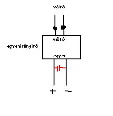

és azt hogy kösseb be?
igy ahogy a pirossal van?
Egyébként mire szolgál apufferkondi?
(#) Medve válasza jdani hozzászólására (») Feb 2, 2008 /
Igen igy. Ügyelve a polaritásra. A pufferelkó simítja ki az egyenirányítot feszültség lüktetését.
Ám vannak olyan alkalmazások, ahol a puffer nem szükséges, vagy nem ekkora. Ha működik az áramkör vedd ki, s látni fodod, hogy okoz-e valamit. pl villogás, vagy, hogy a sor nem nulláról indul...
(#) jdani válasza Medve hozzászólására (») Feb 3, 2008 /
ok. Köszi. Megcsináltam, És kifogástalanul működik.

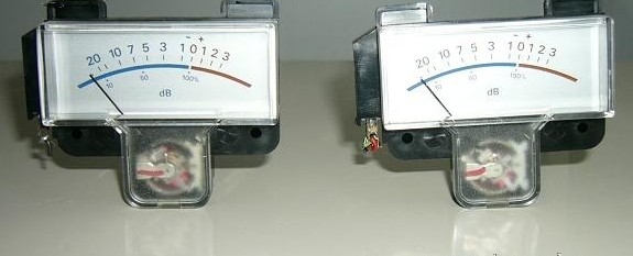

Van két ilyen alap deprez műszerem. Az lenne a kérdésem, line-outra kivezérlésjelzőnek kell-e elé tenni valami előerősítőt, vagy valami mást?
(#) AQLMGabor válasza denes44 hozzászólására (») Feb 5, 2008 /
Hát a line outról nem fog menni mert ugye ez egy egyenáramú műszer. A line kimenet jelszintje általában 0.7 - 0.8V, amit ha egyenirányítunk egy graetz-el, akkor semmi sem marad belőle.
Ha egy általad épített erősítőbe akarod építeni akkor készíts elé egy előerősítőt, azt a jelet egyenirányítsd, azután egy osztó és mehet rá a műszer.
(#) denes44 válasza AQLMGabor hozzászólására (») Feb 6, 2008 /
Ilyen kapcsolást keresek. Nem muszáj ahhoz erősítőben lennie, hogy tehessek a lineout és a műszer közé előerősítőt
Ez megfelelne: Analóg kivezérlésmérő?

(#) AQLMGabor válasza denes44 hozzászólására (») Feb 6, 2008 /
Igen, ez megfelel. Vigyázz az élesztésnél nehogy túlvezéreld a műszert, nagyon érzékenyek! Könnyen tönkre tudod tenni!
Az áramkör élesztéskor, tekerd le az 1K potit ne rakd rá a műszert hanem rakj a kimenetre egy feszmérőt, ha nullát mutat jó. Ezután rakhatod össze, jelet adsz a bementere, és tekerheted föl a potit.
