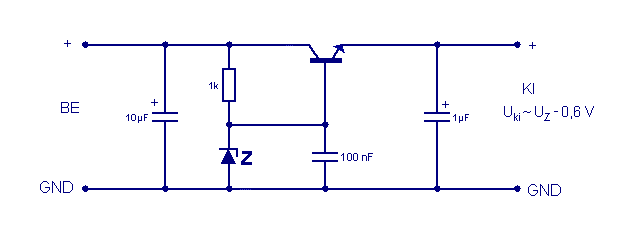

(#) bancsi15 hozzászólása Feb 7, 2008 /
Ha a kocsiban szeretnék stabil 12V-ot, akkor oda jó ez a kapcsolás?
Kb. ez hány mA-t ad le? Tranzisztornak jó a BC182?
Köszi
(#) Medve válasza bancsi15 hozzászólására (») Feb 7, 2008 /
Nem igazán jó ez oda, mert nem lesz a stabilizáláshoz feszültségtartaléka. Mondjuk úgy 9V-ra még jó lenne.
A tranyó, jó hűtéssel 200mA-t tud leadni.
(#) bancsi15 válasza Medve hozzászólására (») Feb 7, 2008 /
Akkor szerinted milyen stabilizátort kellene ekéraknom?
Mert úgy tudom, hogy a stab IC nem ide való, mert itt alig van pár volt feszültség különbség.
Jöhet a stabkocka, de egy alacsonyabb feszültségű, pl 9V-os. A feszültségkülönbség ugyanúgy problémája a stabkockának is, mint az emitterkövetőnek.
(Nos igen, Fongab, lehet low dropout is, egy darabig az is jó...kapcsolóüzemű is lehet a tápunk, nem tudom meddig mehetünk el....)
(#) fongab válasza bancsi15 hozzászólására (») Feb 7, 2008 /
Esetleg LM2940CT12 26V…..12,6V be > 12Vki /1A
De mért kell a pontos 12V?
Na ezt most nem értem! De az áramkör 12V-os!
(#) djscofield hozzászólása Feb 7, 2008 /
segítségeteket szeretném kérni abban hogy hogyan kell autóerősítőt áthidalni és mire jó az ha áthídalom.válaszotokat előre köszöszönöm.
Igen 12, de én ugy gondolom, ravasz módon, hogy elmegy az 9-ről is...Nem ártana kipróbálni, ha ez jó lesz! (Menjünk át az eredeti Topikba sztem! )
