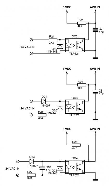

Egyutas egyenirányításnál használhatok Schottky diódát 1N4007 helyet? 28VAC-t szeretnék egyenirányítani max. 50 mA fogyasztáshoz. Egyenirányításnál mi a különbség a két dióda között?
(#) zoltan0801 válasza blackdog hozzászólására (») Júl 26, 2012 /
Helo
Szerintem nyugodtan használhatod. Legjobb tudásom szerint gyorsabb, és alacsonyabb a nyitófeszültsége.
(#) polonkaig válasza blackdog hozzászólására (») Júl 26, 2012 /
Használhatsz igen. Alapvető különbség, hogy nem 0.65V fog esni a diódán, hanem csak ~0.3V.

(#) kendre256 válasza blackdog hozzászólására (») Júl 26, 2012 /
Azt nézd meg, hogy az adott schottky záróirányú feszültsége elegendő legyen, mert a schottkyk jellemzően kis feszültségűek. 28V egyenirányításához legalább 50V-os dióda kellene. Egyébként egyenirányításra simán lehet használni, a kapcsolóüzemű tápok szekunder oldalán erre szokták alkalmazni.
(#) blackdog válasza kendre256 hozzászólására (») Júl 26, 2012 /
100V / 150mA diódával próbáltam BAT46.
De marad az 1N4007 mert jelalak szempontjából teljesen mindegy. Amúgy egy TLP621-ból próbálom a lehető legytisztább egyenfeszültséget kinyerni minimális alkatrésszel. Bővebben: Link
A 3. megoldást csiszolgatom.
