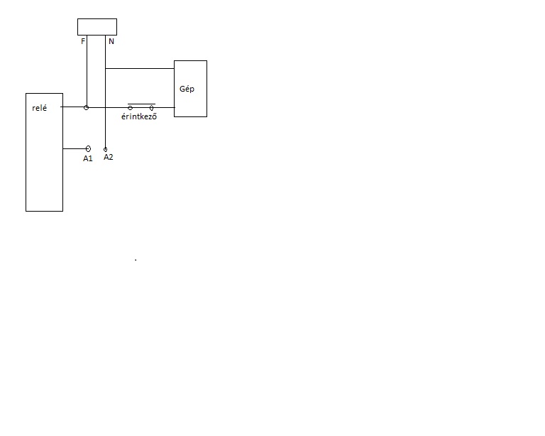

(#) mps válasza atirag hozzászólására (») Júl 25, 2012 /
Kicsit pontosítok, mert szerintem az előző szövegem nem volt teljesen érthető. A mellékletben van amit mondani akartam.
Az, hogy a főáramkörben melyik fázist kapcsolod nem számít, a kettő független.
(#) atirag válasza mps hozzászólására (») Júl 25, 2012 /
Köszönöm. Mondom én hogy értettem és mond,jol vagy rosszul. Tehát amit bekötök a mŕgneskapcsoló a1 és a2 pontjára abból a fázist összekötöm a vezérelt oldallal és azt küldöm tovább.
Na várj csak! Lehet rosszul értem. Szóval a tekercsről megy a fázis az érintkezőre? Mert én a főáramkört a rajz szerint gondoltam, csak az előbb nem rajzoltam be, de most igen.
A nyomó lenne az érintkező.
(#) atirag válasza atirag hozzászólására (») Júl 25, 2012 /
Csinálok egy rajzot gyorsban majd. De nem tudok csak papírra és azt lefényképezem.
Most csináltam egy gyors rakzot. Az egyik helyen így csináltam meg. Ez így milyen? Vagy mi benne a hiba
Remélem jól emlékszem.
Ez így jó, akkor félre értettem az előbbi írásod.

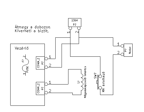

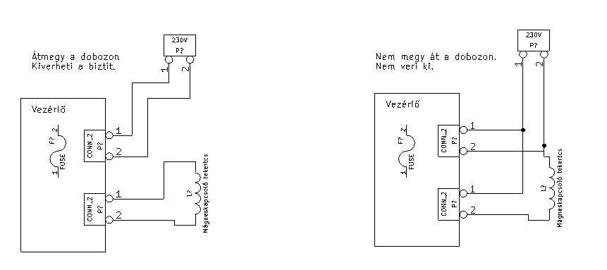

Akkor már tényleg csak az a kérdés,hogy mitől lehet az,hogy simán be van dugva akkor megy ha meg így van vezérelve akkor meg nem. Most amit reggel kicseréltem biztit gyorsról lassúra. Az délutánig bírta. Most raktak be egy 2.5A-est. És csak akkor mikor terhelve van.
Remélem a 2.5A-essel megoldódik.
Tudni kellene hol a bizti.
A gép hátulján van egy olyan csatlakozó mint a pc-ken. És egyből alatta. Kívülről cserélhető. Hogy miként van használva azt nem látom. De egyébként nem is értem miért van ott. A másik hasonló csak kissebb teljesítményű gépen nincs ilyen. Kicsit olyan érzésem van mint az angol 230V-os csatlakozónál ahol a dugvillában van egy biztosíték.
Áramkörileg lenne jó tudni. De amit leírtál az alapján igencsak úgy tűnik, hogy csak a gép belsejét védi, akkor viszont amíg garis Neked nem sok közöd van hozzá, ha rendszeresen kimegy reklamálni kell, mert annak oka van.
Köszönöm a segítséget. Ami furcsa,hogy 3 helyen van ilyen gép és van ahol több is. És a biztit ők sem egyformán cserélik. Például a lassút és a gyors kioldásút cserélgetik.
Majd holnap kiderül,hogy a 2.5A-es működik e.

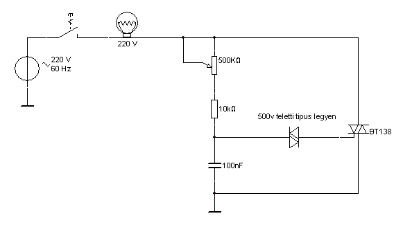

(#) proli007 válasza kuka88 hozzászólására (») Júl 25, 2012 /
Kereső..
Egy egyszerű Triac-os fényerőszabályzó. Nem a hőfokot, hanem a pákára jutó teljesítményt szabályozza, de szerintem megteszi.
üdv! proli007
