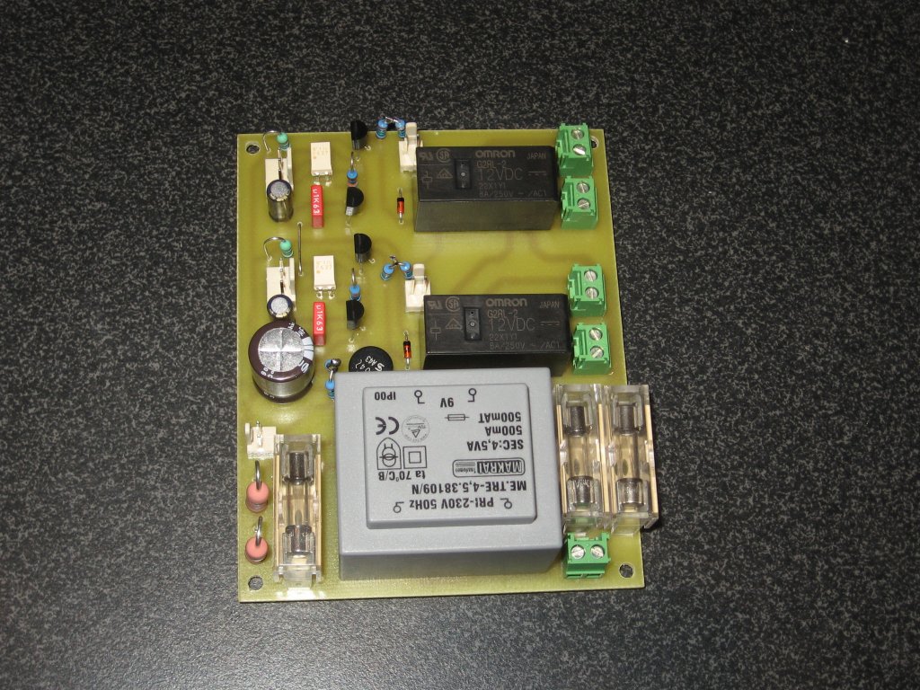

(#) amitech válasza proli007 hozzászólására (») Aug 18, 2012 /
- A relé elengedett állapotában a B-E feszültség 596mV
- A kondi egy vadi új Nichicon, bár érdekes, hogy a 10V AC-ből 11,1V DC-t készít, ha jól számolom 14,1V DC-t kellene.
- 100ohm-on hogyan tudok feszt mérni?

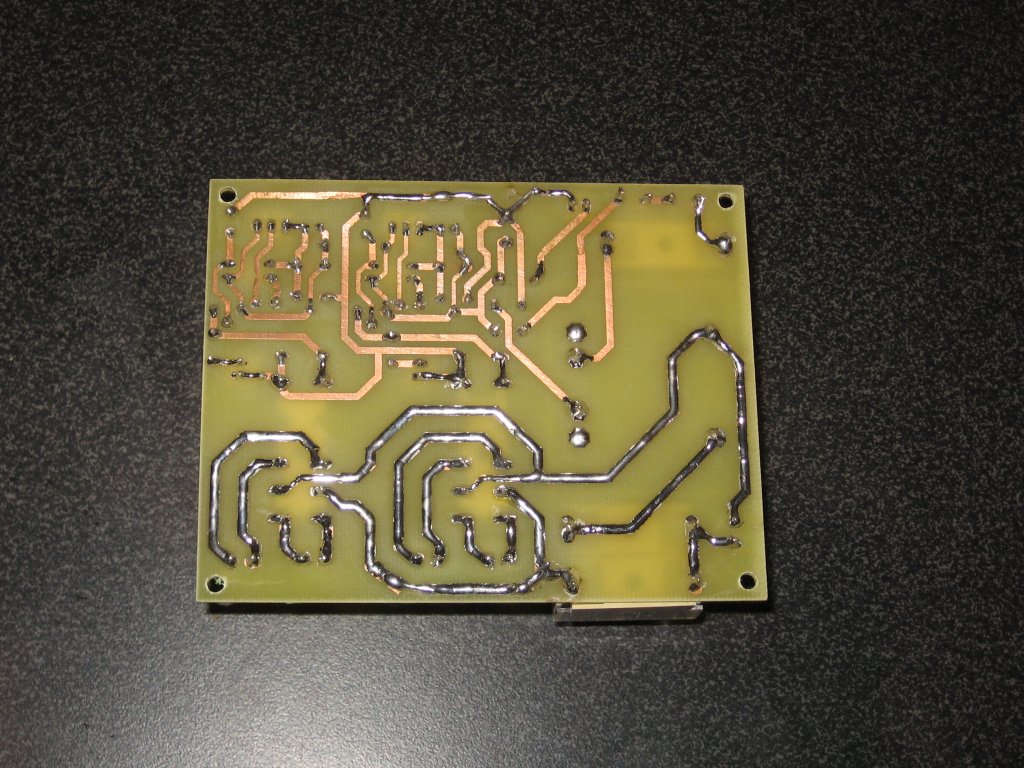

Amit még hozzátennék, hogy a vezérlő kapcsolást változtatás nélkül megdupláztam és kiegészítettem egy nyáktrafóval. (képek mellékelve). A tápszűrést így egy 470µF-os kondival oldottam meg, az érzékelő áramkörénél viszont maradt a külön-külön 78l05 stabilizátoros megoldás.

(#) proli007 válasza amitech hozzászólására (») Aug 18, 2012 /
- Az gond, ha majd 600mV van, mert éppen nyitni kezd a tranyó. Vagy is az optocsatoló nem tudja lezárni a bázis-emitter diódát. Ekkor vagy az optocsatoló diódája kap kicsi áramot, (ezt kellett volna mérni a 300ohm két lábán feszültség formájában, csak 100ohm-nak tituláltam), vagy az opto CTR paraméter kicsi, vagy darlington az opto.
Megoldás lehetne a gondra, egy dióda, ami sorban van a tranyó emitterével. Mert akkor nem 600mV lenne a küszöbfeszültség, hanem 600mV+700mV.
- A 10V/11V azért van, mert sorba kötöttél a Graetz-el, egy ellenállást. Az nemigazán jó megoldás. Gondolom az egyenirányított feszültséget találtad túl soknak. De jobb megoldás lett volna, a relével soros ellenállás, vagy a relék számára szűretlen egyenirányított feszültség. A 12V-os relé, simán meghúzna a 9V hullámos egyenfeszültségre. Ehhez is csak egy dióda kellett volna, az egyenirányító és a pufferkondi közé.
üdv! proli007
Köszönöm a segítséget!
- Diódából 1N4148 switch van itthon, vagy 5V1 zéner. Az 1N4148-as megfelelne erre a célra? A katód a tranzisztor emittere felé nézzen? (Jól emlékszem, hogy a gyűrűs része a katód?)
- Az ellenállást valóban a magas feszültség miatt tettem be, bár gyakorlatilag felesleges, mert ha mindkét relé elenged, akkor 13,48V a feszültség, ha az egyik meghúz, akkor 12,9V, ha mindkettő meghúz pedig 12,1V. Az adatlap szerint pedig 130%-ig bírja a relé, ami 15,6V-nál van.
Ami még érdekes, hogy a tápnál lévő ellenállás nélkül is 10,9V AC - 12,1V DC mérhető, ez még mindig nem VAC*gyök2. Az értékeket a szekunder kivezetésén és a pufferkondin mértem.

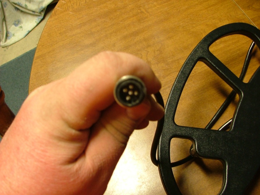

(#) tras hozzászólása Aug 18, 2012 /

(#) zolika60 válasza tras hozzászólására (») Aug 18, 2012 /
Nem ilyen? Bővebben: Link
(#) tras válasza zolika60 hozzászólására (») Aug 18, 2012 /
Elméletben szerintem ez lesz az anyát tudsz nekem találni mert nem találok?
(#) tras válasza tras hozzászólására (») Aug 18, 2012 /
(#) tras válasza (Felhasználó 15355) hozzászólására (») Aug 18, 2012 /

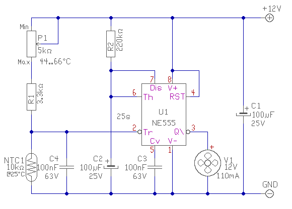

(#) proli007 válasza kuka88 hozzászólására (») Aug 18, 2012 /
Korrekt módon az 1-2 perc kicsit sok az 555 számára, de rajzoltam egy kb. 25 másodperces változatot. Ha a hőmérséklet a beállított érték fölé nő, a ventilátor 20..25 másodpercre elindul. De ha ennek ellenére a hőmérséklet több a beállítottnál, akkor folyamatosan jár, míg a hőmérséklet le nem csökken. A motoráram nem lehet több, 110..140mA-nál. Ha több, akkor egy tranyó+ellenállással, vagy egy Fet tranyóval ki kell egészíteni a kapcsolást.
üdv! proli007
- Az 1N4148 megfelelő, mert az 100mA-es, a relé meg kb. a fele. A katód a csík, de annak a GND felé kell nézni. Jogy nyitóirányban legyen. (A zénereket használjuk, záróirányba.)
- Gyök 2 azért nem lesz, mert a diódákon veszteség van. De a 10,9/12,1 kicsit kevésnek tűnik. Azonos állapot mellett nézted a kettőt? (Mind az AC, mind a DC feszültséget terhelve, vagy terheletlenül kell nézni.)
- Ne az opto diódájának feszültségét nézd, hanem a vele soros ellenálláson eső feszültséget. Mert minket elsősorban az áram érdekel, nem a dióda nyitófeszültsége. Amúgy is ez egy Infra Led, minek nyitófeszültsége alacsonyabb a megszokott Led-eknél. De, adatlap!.. (De ahhoz is tudni kell az áramot.)
üdv! proli007
(#) proli007 válasza minicooper hozzászólására (») Aug 18, 2012 /
Most tényleg egy irányjelző villogóra gondoltál, vagy egy astabil multira, ami pld. egy Led-et villogtat? Valamint miért kellene 1,5V-tól működnie? Arról még egy mezei Led-et is nehéz villogtatni, mert nyitófeszültsége minimálisan épp eléri ezt az értéket, feltéve, hogy piros..
üdv! proli00!
- Az 1N4148-at sorba kötöttem a tranzisztor emitterével (katód a tranzisztoron van), így a B-E feszültség 376mV-ra esett vissza és megszűnt az anomália, a tekercsen így mindösszesen 2mV mérhető elengedett állapotban!
- A feszültséget ugyan olyan állapotban mértem, mindkét relé meg volt húzva, ezért is érdekes.... Közben a kikerült az ellenállás is az egyenirányítók elől, már emlékszem, hogy azért tettem bele a tervezésnél, mert a 9V-os nyáktrafóról terheletlenül 13V jön ki az adatlapja szerint, a terhelés pedig elenyésző, maximum 150mA környékén lehet az 500mA-es trafóra.
- Az optoval soros ellenálláson 12,5V-ot mértem, az opto pedig 1,15V-ról üzemel tipikusan az adatlapja szerint, tehát az 1,16V tökéletes.
- Továbbra is fennálló anomália viszont, hogy minden 2-4. indítást (hálózati kábel bedug) követően az érzékelők "lefagynak" és meghúzva hagyják a relét a hőmérséklettől függetlenül. Viszont ha jó periódusban vannak, akkor hibátlanul üzemelnek bármeddig. A probléma gyakorisága nő, ha a DS1821 programjában felcserélem a LO to HI, HI to LO hőmérsékleteket. Elméletileg ezek szabadon választhatók, hiszen hűtésre és fűtésre használható az érzékelő, hűtés üzemben pedig pont ellenkező szintre kell váltania az alsó hőmérsékleti küszöbnél, mint fűtésnél.

(#) proli007 válasza proli007 hozzászólására (») Aug 18, 2012 / 1
Ó, bocsánat! Az NTC zavarszűrő kondiját lefelejtettem.. De majd megkérjük a kedves Modikat, cseréljék ki a rajzot, ne maradjon benn a hibás..
Köszi! proli007
