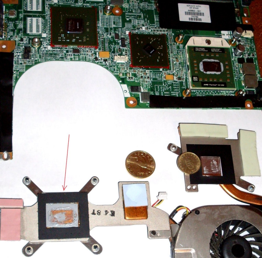

(#) Rafael válasza ColT hozzászólására (») Jan 8, 2013 /
Igen meglett a cikk! Lehet, hogy ebből ma már nem lesz hűtés. Az 5 forint van a GPU-n és felette az egyforint vagy fordítva? Mert ez tűnik logikusnak, de a képekből sem derül ki számomra.
A gond az, hogy van egy ugyanakkora vájat (mélyedés) a GPU hűtőn, mint maga a processzor, azaz pont belepasszol. Az 1 forintos pedig egy kicsit nagyobb, tehát nem fekszik fel, mert nem fér bele abba a mélyedésbe. Amúgy ide nem használtak gyárilag pasztát, a CPU-nál pedig meg van keményedve a trutyi, a chipset-en meg "3mm-es gumipárna" a hűtés. Mivel távolítsam el a megkötött szürke pasztát, mert körülötte van az a sötét négyzet alakú talán ragasztóanyag.(Vegyem le és később tegyem vissza?)
A sárgaréz kivágással; meg az 1 forintossal is lenne munka. Szerintetek melyik legyen, esetleg más lehetőség?
(#) ColT válasza Rafael hozzászólására (») Jan 8, 2013 /
A megkötött paszta lejön papírzsepivel a prociról.
A procinál nem nagyon kell a réz, mert ott a CPU vagy GPU mag és a hűtőfelület érintkezik, közé vékonyan paszta, és csók.
A ragasztóanyag maradjon csak. A gumi párnát kell helyettesítened fémmel. Persze, lesz vele munka, ne várd, hogy nem Dolgozd méretre a fémet, amit a hűtés és a chip közé akarsz, és polírozd le. Mivel ez nem nyomódik, mint a gumi, pontosan olyan vastagnak kell lennie, mint a hűtő és a chip közti résnek.
És erre is kell friss paszta, vékonyan.
