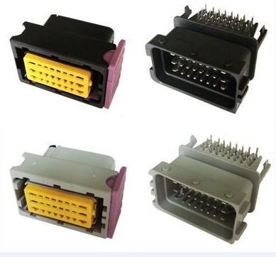

(#) Amarton hozzászólása Aug 25, 2012 /
Nyákba forrasztható csatlakozót keresek+ellendarabot, ami 2x24 vagy 1x52 pólusú. Jó volna, ha lenne benne olyan pin, ami a magasabb áramot is bírja (kb. 15A)
A csatolásban lévő csatlakozó jó volna, csak nem találtam olyan céget Magyarországon aki hasonlót is forgalmaz.

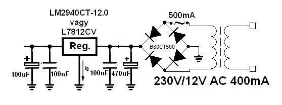

(#) amitech válasza proli007 hozzászólására (») Aug 25, 2012 /
Nagyon szépen köszönöm a részletes, számomra is érthető leírást!
Táppal kapcsolatban leírnám a tapasztalataimat: először egy stabilizálatlan táppal próbáltam, 9V-os 500mA-es nyáktrafó egyenirányítva, pufferelve, stabilizálatlanul. Így üzemeltetve a kapcsolási határokon az áramkör gyakorlatilag önmagát gerjesztette és elég magas frekvencián kapcsolgatott. Ha jól gondolom az történhetett, hogy a relé meghúzásával csökkent a táp feszültsége, ezzel együtt a komparátor referenciafeszültsége is, így a műveleti erősítő úgy érzékelte, hogy mégsem kellene kapcsolnia és a relét elengedte. A relé elengedésével ismét kapcsolási pontra került a referenciafeszültség és ismét megpróbálta meghúzni a relét, amivel bezárult a kör és gerjedésbe jött az áramkör, egészen addig, amíg határozott változás nem állt be a hőmérsékletbe, pont akkora, ami már nincs a két szélsőérték között ingadozó referencia feszültség tartományában. A relé elengedése is hasonló problémával járt, gondolom a meghúzási gerjedés ellentettje zajlott le. Ezután kipróbáltam egy számítógép stabil tápegységéről és az áramkör hibátlanul működött (működik). Ezért terveztem neki a csatolt tápegységet. A termosztát kapcsolásból 2db üzemel, a tápot egyszerűen, párhuzamosan kapják, ezért úgy gondoltam, hogy az így megduplázódott C1 elkót egyszerűen elhagynám, pontosabban a stabilizátor kimenetén lévő pufferbe "integrálnám".
Véleményed szerint ez jó megoldás? Ha igen, akkor így a pluszban betett diódád elhagyható?

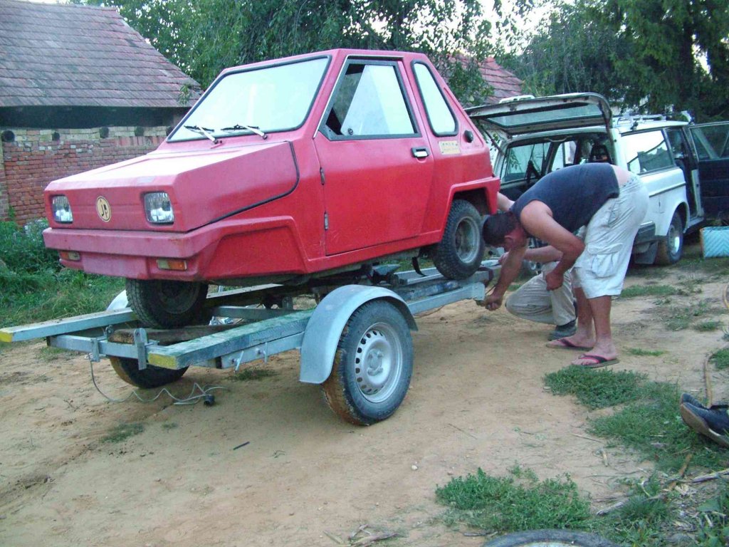

(#) tillatanárúr hozzászólása Aug 26, 2012 /
Tisztelt Tématársak!
Egy kedves barátom 3 kerekű 2 személyes mopedautója eladó sorba kerül.
Írom ezt azért, mert ideális átalakítási donor lehet egy elektromos projecthez, márcsak azért is, mert nem kell regisztrálni, nem kell rendszámozni, mégis 2 személyes mopedautó, smkp. Nem kell az elektromosításhoz semmilyen átalakítási engedély.
Részletek, képek, ár: Bővebben: Itt.
Szerintem az ár nem rossz érte. az oldalon lévő FIAM átalakításhoz a rosszabb álapotú donort 120 000 környékén szereztem meg.
(#) proli007 válasza amitech hozzászólására (») Aug 26, 2012 /
Természetesen jó párhuzamosan ha stabilizálva van. De a "helyi" tápszűrő kondit soha nem hagyjuk el..
