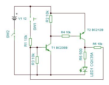

Szeretnék egy kis segítséget kérni. Egy öntartást kellene megvalósítani lehetőleg tranzisztorokkal vagy fetekkel. Fontos hogy gyors ki és bekapcsolás szükséges.
Van egy nagyjából működő kapcsolás de az a bajom azzal, hogy ha gyorsan ki be kapcsolom a tápot magától elindul az öntartás, pedig nekem nagyon fontos lenne hogy megbízhatóan működjön. (Tirisztor nem igazán jöhet szóba mert a kikapcsolása nagyon lassú max 600-800ns kikapcsolás megengedett de inkább a fele kellene.)

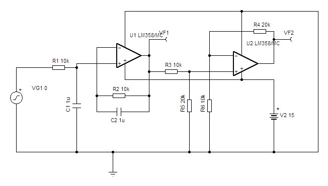

Adott egy m processzor. Előállítok vele pvm jelet, amit át kéne alakítani 0-10 v.-os analóg jellé szabályzás céljából.
Ugye a pvm jel a proci tápjától függően 3,3 vagy 5 voltos feszültségszintű változó kitöltésű idejű négyszögjel.Ezt kéne átalakítani 0-10v os analóg jellé.
Van e valahol valami egyszerű kapcsolás hogy a pvm feszültség szintjét megduplázzam majd ad átalakítóra tegyem? Vagy olyan ad ami kezeli ezt?
(#) Action2K válasza infra hozzászólására (») Aug 27, 2012 /
Szia! A PWM jelednek 0 - közel tápfesz között kell lennie. Ha ezzel megvagy, akkor a kimenetre rákötsz egy tranyót (bázisellenállással), ami kapcsolgat egy LM317-el beállított 10V-os feszt. Persze úgy kell beállítani, hogy a tranyón eső fesz után legyen 10V.
A PWM-et és a volt V-jét is nagybetűvel írjuk.
(#) vilmosd válasza infra hozzászólására (») Aug 27, 2012 /
Egy dupla muveleti erositovel a mellekelt abra szerint megoldhato. A VG1 a uC PWM jele (0-5 V) , a VF1 0-5 V analog jel, a VF2 0-10 V analog jel. Kiprobalt kapcsolas. Mas szintu bemeno jelnel a R4-R5 ellenallasertekeket meg kell valtoztatni a kivant erositeshez. 3.3 V eseten 30k.

(#) infra válasza vilmosd hozzászólására (») Aug 27, 2012 /
köszönöm kipróbálom

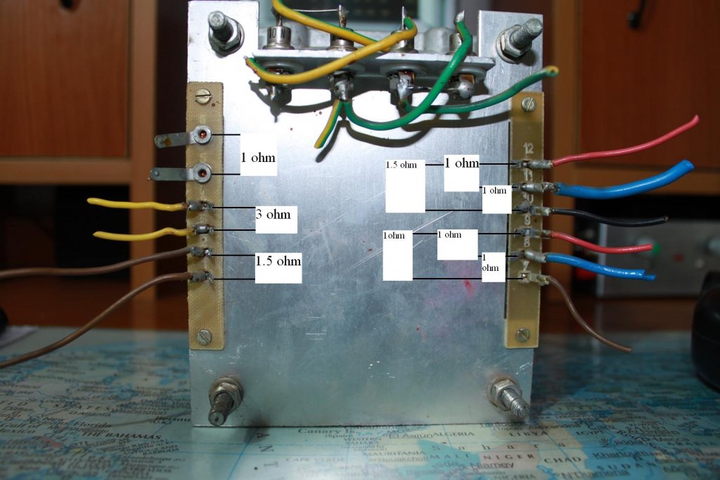

(#) djhua hozzászólása Aug 27, 2012 /
Udv mindenkinek ! Megmondjatok megkerlek szepen hogy itt melyik lehet a primer ? Szerintetek ezt ellehet inditani ? Vagy ennek kell Lagyindito ( az meg mibol all ? ) ?
(#) peter1995 válasza djhua hozzászólására (») Aug 27, 2012 /
Szia. A kép szerinti jobb oldalon mérd meg a színek szerint is az elkenállást. Pl kék-kék.
Utána fogsz egy 60W-os izzót azt sorba kötöd a legnagyobb ellenállású tekerccsel. Így elkerülhető a bizto csapkodás és a trafó leégés.
