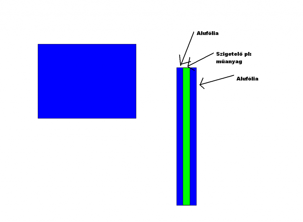

Az előzőkben írtam itt egy leydeni vagy leideni palack-ról.
Lényegében egy házi kondenzátor.
Nos a lényeg hogy lehetne-e ezt egy lap formájában megcsinálni.
Csak mivel a palack elég babrálós!
(#) zolika60 válasza minicooper hozzászólására (») Aug 28, 2012 / 1
Természetesen lehet, de az éleknél könnyen át üt a magasabb feszültség. Ezért lógasd túl a szigetelést a vezető rétegeken. A fólia kondenzátor is ilyen, csak fel van tekerve.

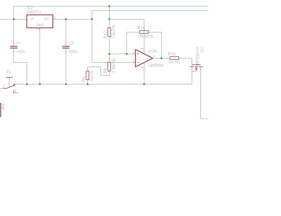

(#) zoltan0801 válasza proli007 hozzászólására (») Aug 28, 2012 /
Először is köszönöm.
Másodszor felteszem azért a képet, éjszakai világításról lenne szó, egy aksiról, menne az egész, plusz lenne rajta egy usb, telefontöltéshez.

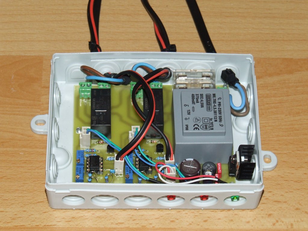

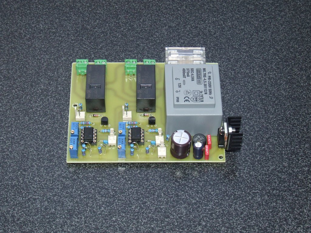

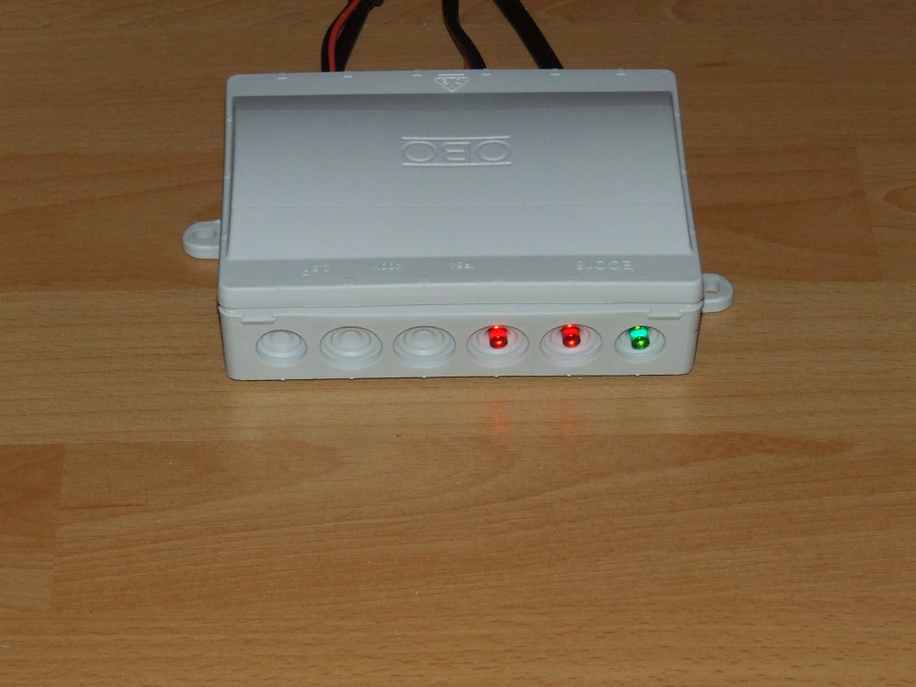

Hello proli007!
Nagyon hálás vagyok a rengeteg segítségedért és türelmedért, sikeresen elkészült a termosztát és kitűnően működik! Csatolok néhány képet a végeredményről
