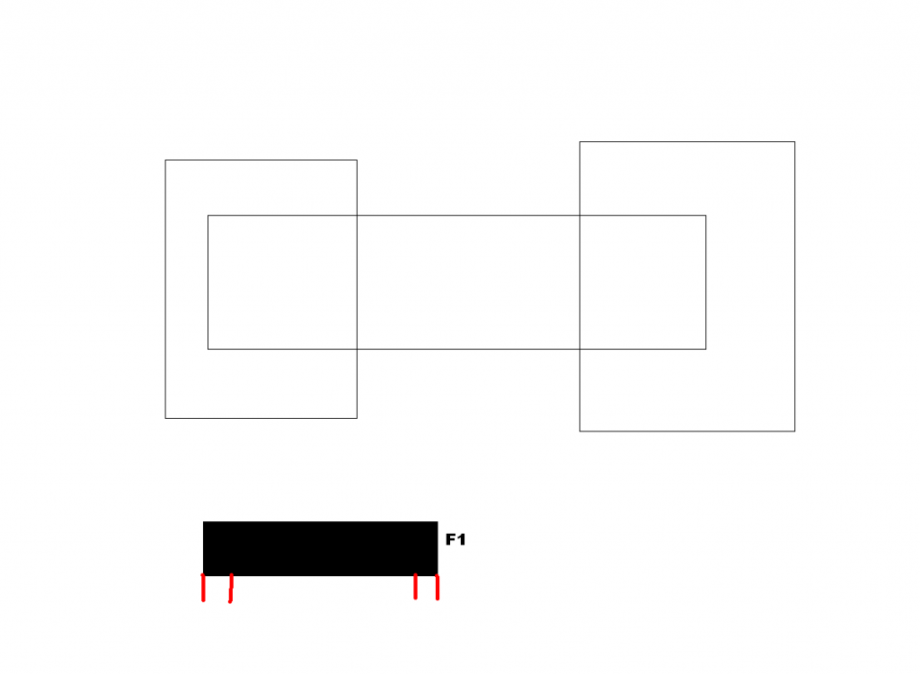

Jaj nem fizikailag hanem elektronikailag.
Van egy nyák-om és hiányzik róla egy alkatrész és oda van írva hogy F1.
(#) reloop válasza minicooper hozzászólására (») Szept 2, 2012 /
F=fuse=biztosíték.
