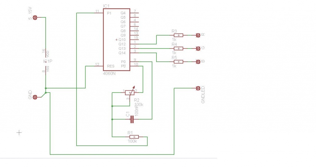

A CD4060 1,2,3-as kimeneteire PNP vagy NPN tranzisztorok kellenek, ha bővíteni akarom (tehát több ledet akarok meghajtatni vele). Esetleg tudja valaki, hogy az említett kimenetek hány nagyfényerejű ledet bírnak el párhuzamosan kötve?
Csatolom az említett kapcsolást amihez kapcsolódik a kérdés. Az R, G és B kimenetekre csatlakozott eddig 1-1 led amiknek a közös negatívja a GNDLED-re csatlakozott.
Köszi

Egy CMOS kimenetet nem lehet terhelni, legfeljebb néhány mA erejéig. Sokkal egyszerűbb, ha a kapcsolásodhoz egy-egy NPN tranyót teszel a kimenetre. Ekkor tranyótól és bétától függően akár 600mA-ig is terhelhető a kimenet. (Bázis az ellenállásra, emitter a GND-re, Led-sorok a táp és a kollektor közé. Ha egy-egy Pcsatornás Fet-et teszel a kimenetére, akkor amperekkel is terhelheted.
De a Led-ek párhuzamos kapcsolása nem célszerű. Jobban jársz, ha a tápfesztől függően sorba kapcsolsz párat, és ehhez megfelelő előtété ellenállást teszel. (Van segédprogram!) ezeket az ágakat, aztán már párhuzamosan teheted. Úgy fog kinézni, mint ha egy-egy ága a létra fokai lennének.

Köszönöm a segítséget!

Még csak annyit, hogy a kimeneteken lévő 1Kohm ellenállás jó bázis ellenállásnak, ha mondjuk BC337-es tranzisztort használok és 2-3 nagyfényerejű ledet hajtatnék meg 1-1 tranzisztorral?

Igazából a bázisellenállás érteke, a terhelőáramtól, a bétától (áramerősítési tényezőtől), a tápfeszültségtől függ. (De a nagyfényerejű LED, nem azonos a nagyáramúval..)
Ha a terhelőáram 20mA, a béta 100, akkor a bázisáram 20mA/100=0,2mA. Ha a tápfeszültség 12V, akkor a bázisellenállás 12V/0,2mA=60kohm, ennél az ellenállás csak kisebb lehet. De ha nagyon kicsi, akkor az IC kimenetét "gyötörjük" csak.
(A számításnál, a IC kimeneti csatorna ellenállása, és a tranyó bázis-emitter feszültségét elhanyagoltuk. Ha kicsi a tápfesz, és nagy a bázisáram, akkor nem lehet mellőzni ezeket. De adatlapból kiolvasható, hogy adott tápfesz és terhelő áram mellett, mekkora kimeneti feszültségre számíthatunk az IC-nél. Ekkor ezt kell használni a tápfesz helyett és levonni belőle a kb. 0,6V BE feszültséget.)
