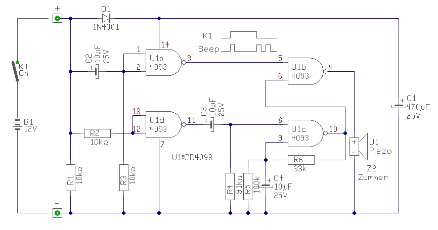

(#) vladcepes hozzászólása Okt 30, 2012 /
Sziasztok! Az lenne a kérdésem hogy ezt meglehetne oldani valahogy hogy 3V (olyan nagy gomb-elemről működjön)? Köszönöm az infót. Üdv.IR audio adó és vevő
(#) exorcist válasza vladcepes hozzászólására (») Okt 30, 2012 /
Meg lehet oldani, az ellenállások értékét kellene kiszámolni a 3V-os tápfeszültséghez.
(#) vladcepes válasza exorcist hozzászólására (») Okt 30, 2012 /
Szia! köszi a választ. Na ez az amit nem tudom hogy kell.,de ha valaki megírja hogy a pl:ezt meg ezt cseréld ki ilyenre azt megköszönném. Üdv.
A kérdésed pontosan való: Bővebben: Link
Csak egy tipp: Az adó 150 Ohm-os ellenállását cseréld pl 68 vagy 75 Ohm-ra, a poti maradhat, azzal lehet beállítani az "adóteljesítményt".
A vevőn nincs kedvem gondolkozni, mára túl bonyolult
