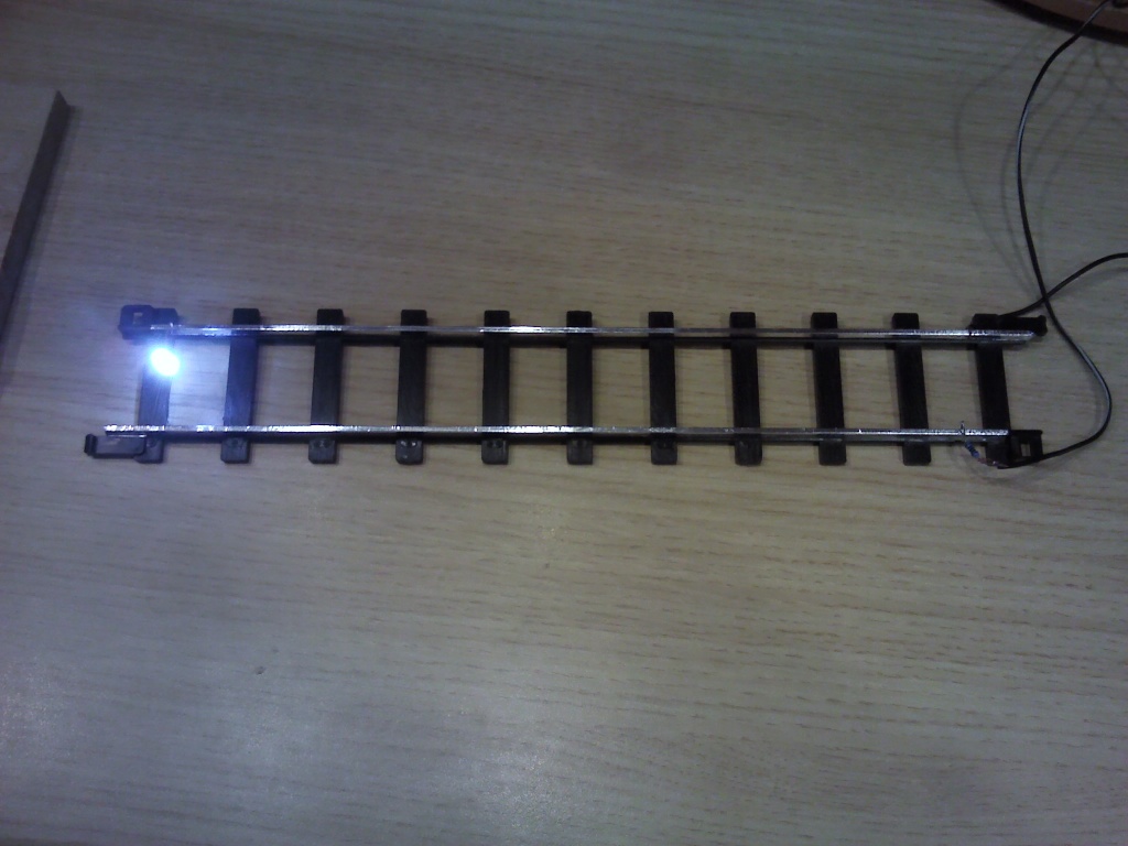

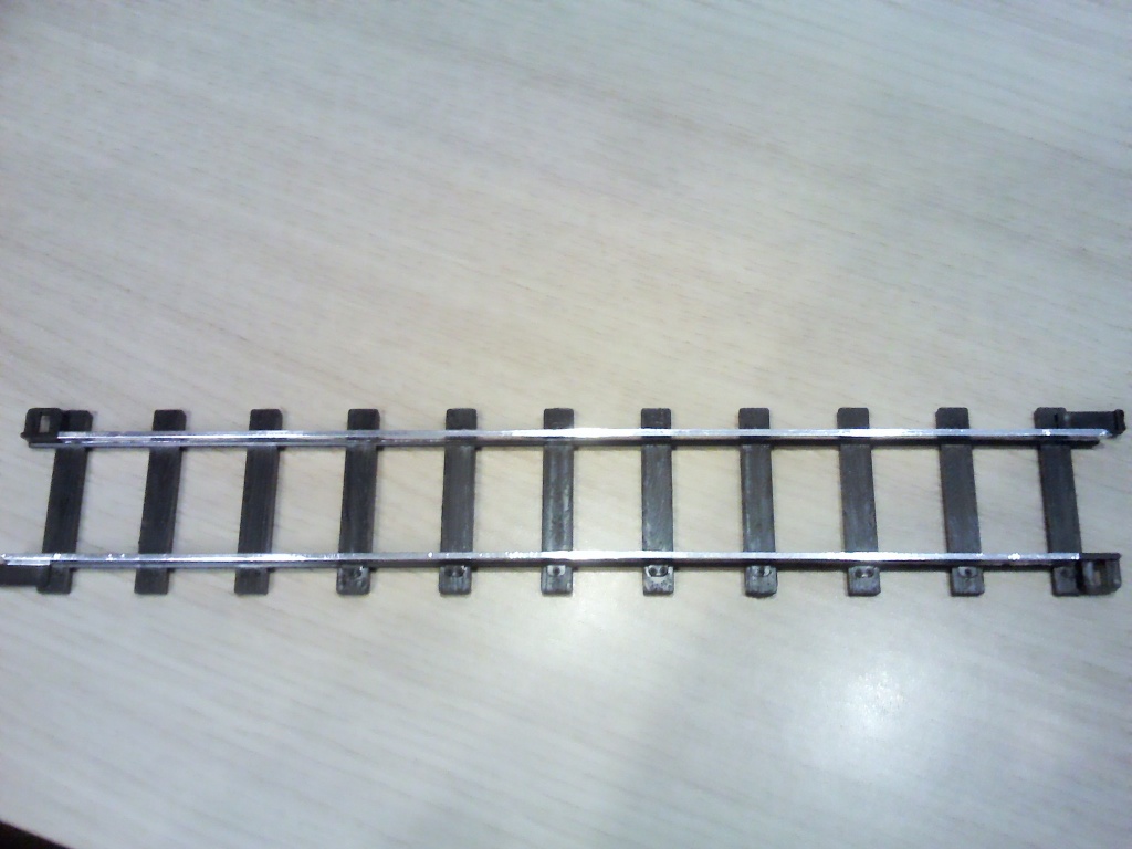

(#) proli007 válasza vladcepes hozzászólására (») Jan 6, 2013 /
Cseppet keserves kenyér lesz. A 3V elég kicsi, a motoráram ennek megfelelően jókora lehet. A fólia vékony, ellenállása is lesz, számítsd ki. Már a tápot is nehéz lesz hozzácsatlakoztatni. Azt is nézd meg, hogy egyáltalán vezet-e a fólia, mert olykor csak úgy tűnik, mert fényes, a valóságban meg műanyag szalagból van. A kerékre is kell leszedő. Kis kontakthibára már meg fog állni. De ne legyen igazam..
üdv! proli007
(#) vladcepes válasza proli007 hozzászólására (») Jan 6, 2013 /
Szia! Közbe vágtam egy 1M-es 5mm-es darabot és kipróbáltam 3V táp,+ led (ellenállással) és tökéletesen világít. (mintha dróttal csináltam volna). Gondoltam ahol a táp fog rá csatlakozni ott max megerősítem valami vékony 0,3-as lemezzel. (mert először arra gondoltam hogy ilyen vékony lemezből beburkolni a sín tetejét de ez marha nagy pepecs munka lenne. Azért várok még válaszokat köszönöm. Üdv!
(#) ColT válasza vladcepes hozzászólására (») Jan 6, 2013 /
A szalagot felragacsolás után le kel mosni, mert már az is zavarhatja... És persze próbaképp mérd meg, vezet-e.
Amúgy a többi modellvasútra is ilyesmi megoldás van, csak ott ugye a sín van alumíniumból
(#) pucuka válasza ColT hozzászólására (») Jan 6, 2013 /
Jó drága lenne az alumínium sín. Az csak vékony galvanizált vaslemez, olcsó, és könnyű gyártani.
(#) vladcepes hozzászólása Jan 6, 2013 /
Ilyen lett a próba sín Úgy akarnám megcsinálni hogy egy kis doboz amin kapcsolható legyen a menet irány,na meg a lassítás,gyorsítás. A motor 3V-os .,milyen adapter kellene ehhez hogy ezt véghez vigyem hogy jó legyen?

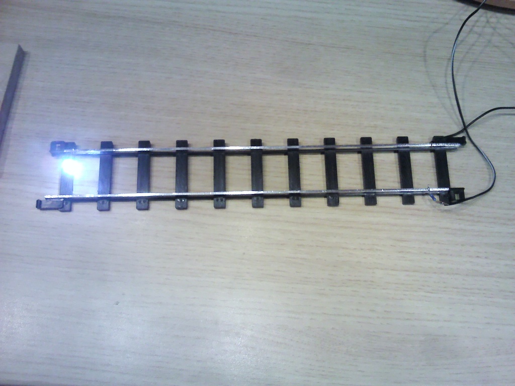

(#) vladcepes válasza vladcepes hozzászólására (») Jan 6, 2013 /
Végeredmény. Esetleg majd ha tudtok választ adni a fentebbire azt megköszönöm. Gondolom kell egy motor fordulat szabályzó?meg az előre hátramenetre elég egy olyan kapcsoló?
A kapcsoló jó. (Csak össze kell kötni a belső és külső pontokat.) Szabályzónak talán jobb, ha egy PWM szabályzót használsz. Táplálásnak meg egy dugasztápot, mert első az életvédelem..

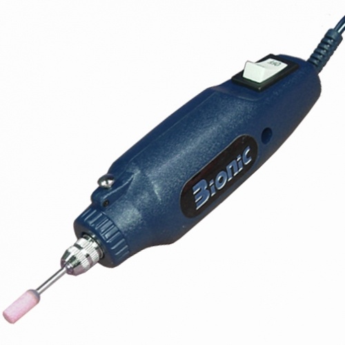

Segítséget szeretnék kérni.Panelfúróhoz szeretnék fordulatszabályzót készíteni.
A tápegység 13,8v/900ma/12,5va,a fúró 12v-os
A rendelkezésre álló alkatrészek:
BD139,BD241A,BD242A,BD140,
BC182,B647,C549C,C547B,BC212B,BC557B
10K-poti,2K-spoti
ellenálások,kondik,diódák vannak.
Sajnos,lomtalanítás során a cuccok nagyrészét kiszórtam,ezek maradtak.
pénzt nem akarok költeni,csak ezeket az alkatrészeket tudom felhasználni.
keresgéltem de nem találtam olyan kapcsolást ami jó lenne.
(#) kadarist válasza kawa1 hozzászólására (») Jan 7, 2013 /
És a fúró hány wattos?

(#) kawa1 válasza kadarist hozzászólására (») Jan 7, 2013 /
Egy ilyen fúróról van szó.Bövebb link
12-18v-ig írják és 500ma
Csináld meg az első rajzot. A BD241-et felhasználhatod a 2N3055 helyett, és a hűtőbordát ne spórold le róla.

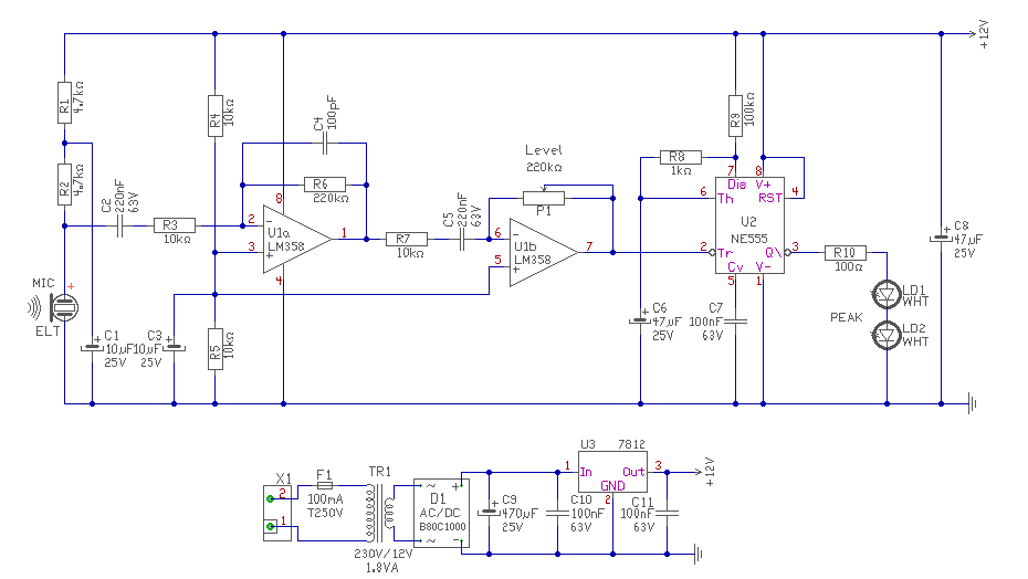

Hogy ne csak azt mond, hogy "cseszegettelek", rajzoltam egy áramkört számodra. Lehet egyszerűbbre gondoltál, de ez ilyen.. A mikrofon egy mezei Elektret kapszula. A trimmerpotival lehet beállítani a kapcsolási szintet. Nem tudom hány Led-et gondoltál rákötni, én két fehéret rajzoltam hozzá. Persze a piezót (önrezgő zümmert) is rá lehetne kötni az NE555 3-as kimenete és a GND közé, ha az szükséges.
üdv! proli007

(#) blackdog válasza proli007 hozzászólására (») Jan 7, 2013 /
Ugyan semmi közöm a témához, de megnéztem a rajzod, hogy tanuljak egy kicsit és egy dolgot nem értek.
A C1 miért osztóból(R1-R2) kapja a feszültséget?
(#) proli007 válasza blackdog hozzászólására (») Jan 7, 2013 /
Mert az R1 és C1 egy zavarszűrő tagot alkot. Különben a tápfeszültségen létrejövő zavar v. zaj bejut az erősítő bemenetére. R2 pedig a mikrofon munkaellenállása (Drain ellenálás).
üdv! proli007
