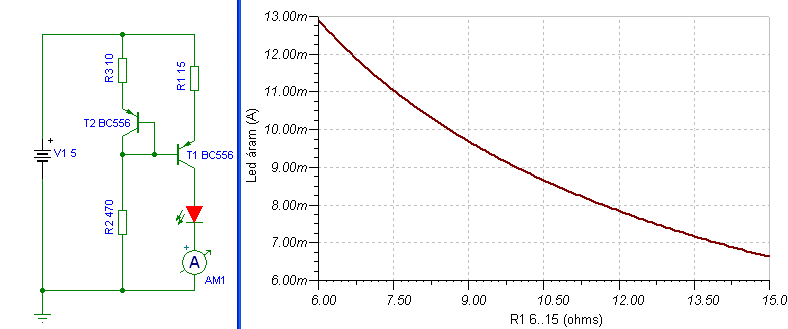

-Hőérzékeny ellenállás esetén hogyan oldom meg, hogy led vényerősséget szabályozok vele? Az elenállás értéke 6-15 ohm között mozog, ebből kellene valahogy 200-5000 ohm felé "váltani (jelenleg mindegy, hogy lineári vagy logaritmikus). Van erre esetleg valami jó kapcsolás (jobb lenne passzív elemekből, de akár tranzisztorral is jó).

- Ellenállásokat nem igazán lehet konvertálni. A Led számára úgy is az áram számít, a fényerő szempontjából. Tehát valami áramgenerátort érdemes vezetni az ellenállással. De 6..15ohm nem épp a legszerencsésebb ellenállás érték ilyen célra. Valamint azt is tudni kellene ezt az ellenállás változást milyen eszköz adja az eszköz. Plusz hozzá kellene alakítani a kívánt fényerő-ellenállás arány elvárt karakterisztikához. A szem egyébként a Led fényerő változását nagyon rosszul ítéli meg. És egy ellenállás/áramkonverter, egy TINA szimulációval.

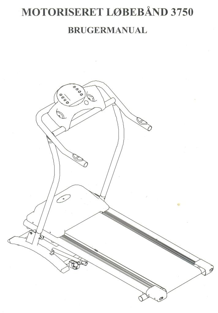

Vettem egy használt Felax TM-3750 motoros futópadot!
Az vele a gondom nem adtak hozzá magyar nyelvű leírást.
Ami van meg nem tudom milyen nyelven van.
Csatolom a fotót és az első oldalt.
Aki le tudná nekem fordítani az jelezze. 15 oldal vagy esetleg magyar nyelvű leírás lenne valakinek nagyon megköszönném.
A hozzászólás módosítva: Jan 28, 2013
(#) yankoo válasza dravecz hozzászólására (») Jan 28, 2013 / 1
Ha nem tévedek ez a nyelv a Dán lesz

(#) dravecz válasza yankoo hozzászólására (») Jan 28, 2013 /
"Ez" jó nekem?
Nem feltétlen, de a típus alapján is rákereshetsz neten akár videóra is, ahol láthatod miként kell használni a gépet. Ha nem jársz sikerrel akkor Dán-Magyar kéziszótár Légy leleményes!

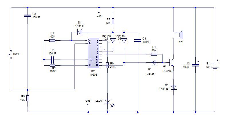

Sziasztok! Milyen m.vibrátoros rajzot keressek ahhoz hogy: lenyomnám a gombot és elkezd visszaszámolni (persze beállított potméterrel) és az adott időben pl: 3 perc múlva egy csipogó (vagy led) megszólalna (világítana) kb 3 mp-et. Majd ha megint megnyomnám a gombot akkor megint előröl kezdené ezt. (olyan mint a tojásfaroló óra) . A választ előre is köszönöm.
(#) vladcepes válasza vladcepes hozzászólására (») Jan 29, 2013 /
Közben találtam egy kapcs.rajzot.

Sziasztok! Ez az amit találtam. tojásóra ,megcsináltam szimulációval de a Buz1 nem csinál semmit. Aztán kicseréltem egy ledre de ahogy bekapcsolom a szimulátorba egyből kigyullad a led. Megnézitek a kapcsolást hogy jó e? Ha valakinek van rá ideje. Köszönöm. Üdv.
(#) proli007 válasza vladcepes hozzászólására (») Jan 29, 2013 /
Elvileg jó a rajz. De az nem csoda, ha a Led világít, hiszen késleltetés alatt a 10-es lábon logikai H szint van. Ehhez passzív piezzo kell, mert a G2-G3 oszcillátort alkot.
üdv! proli007

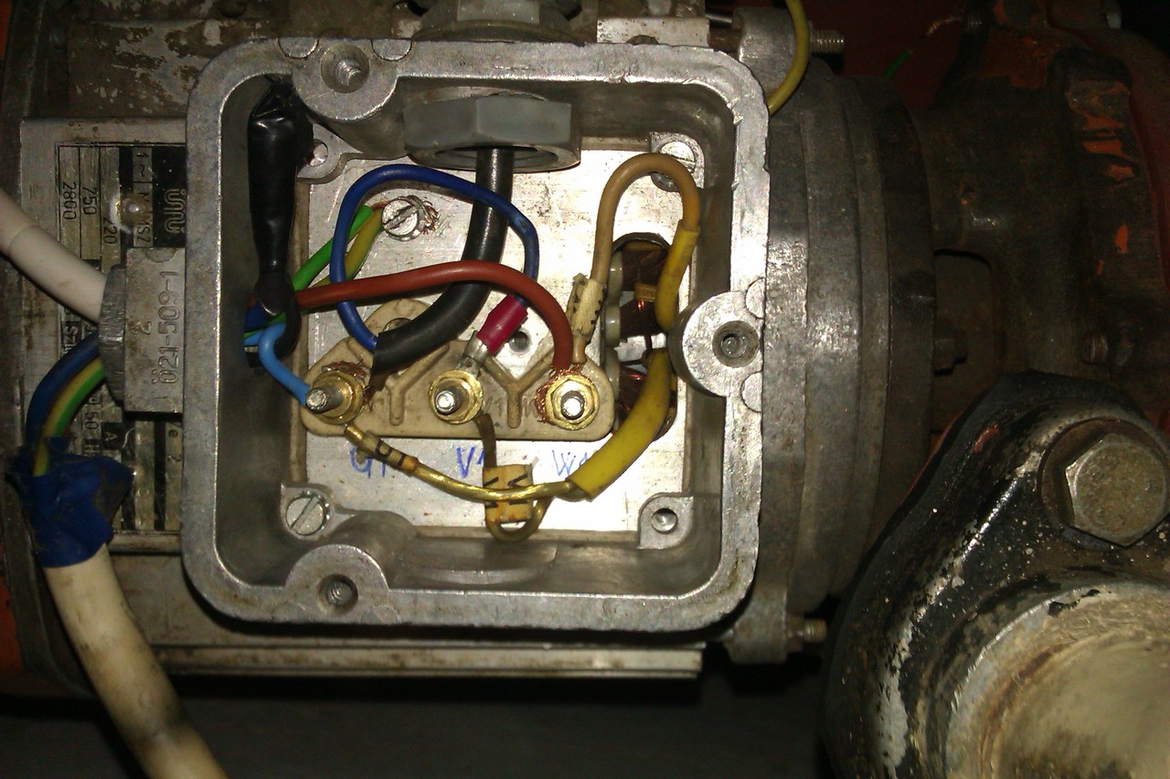

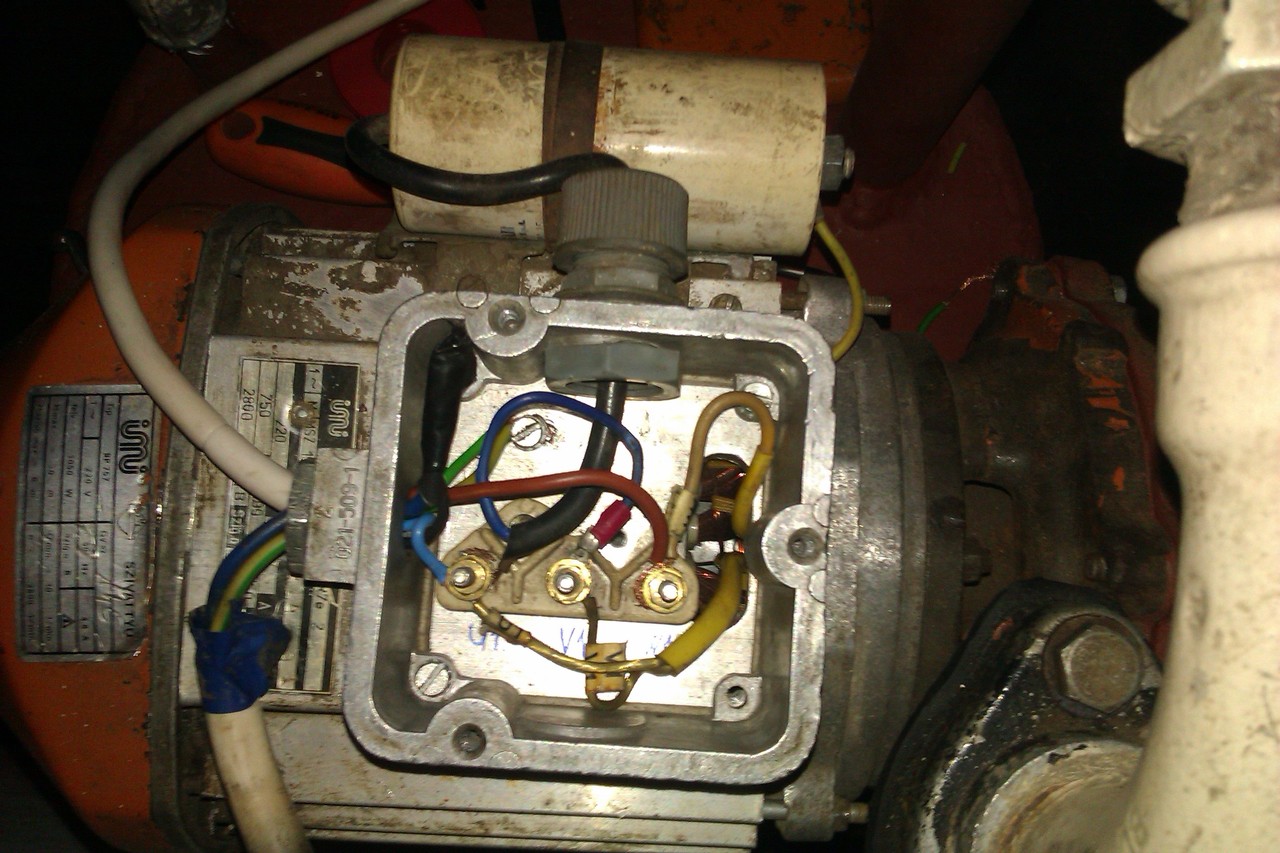

Az lenne a kérdésem, hogyha a fázist ami a W1-re van kötve megcserélem a világoskékkel ami a kapcsolóból jön és az U1-re van kötve, akkor a motor ugyanúgy fog működni és a forgásirány sem fog változni igaz???
(#) vladcepes válasza proli007 hozzászólására (») Jan 30, 2013 /
Szia! Köszönöm a választ. Akkor ezek szerint nem jó oda a kis zümmer.Nem találtam ilyen kis passzív piezzo-t. Üdv.
