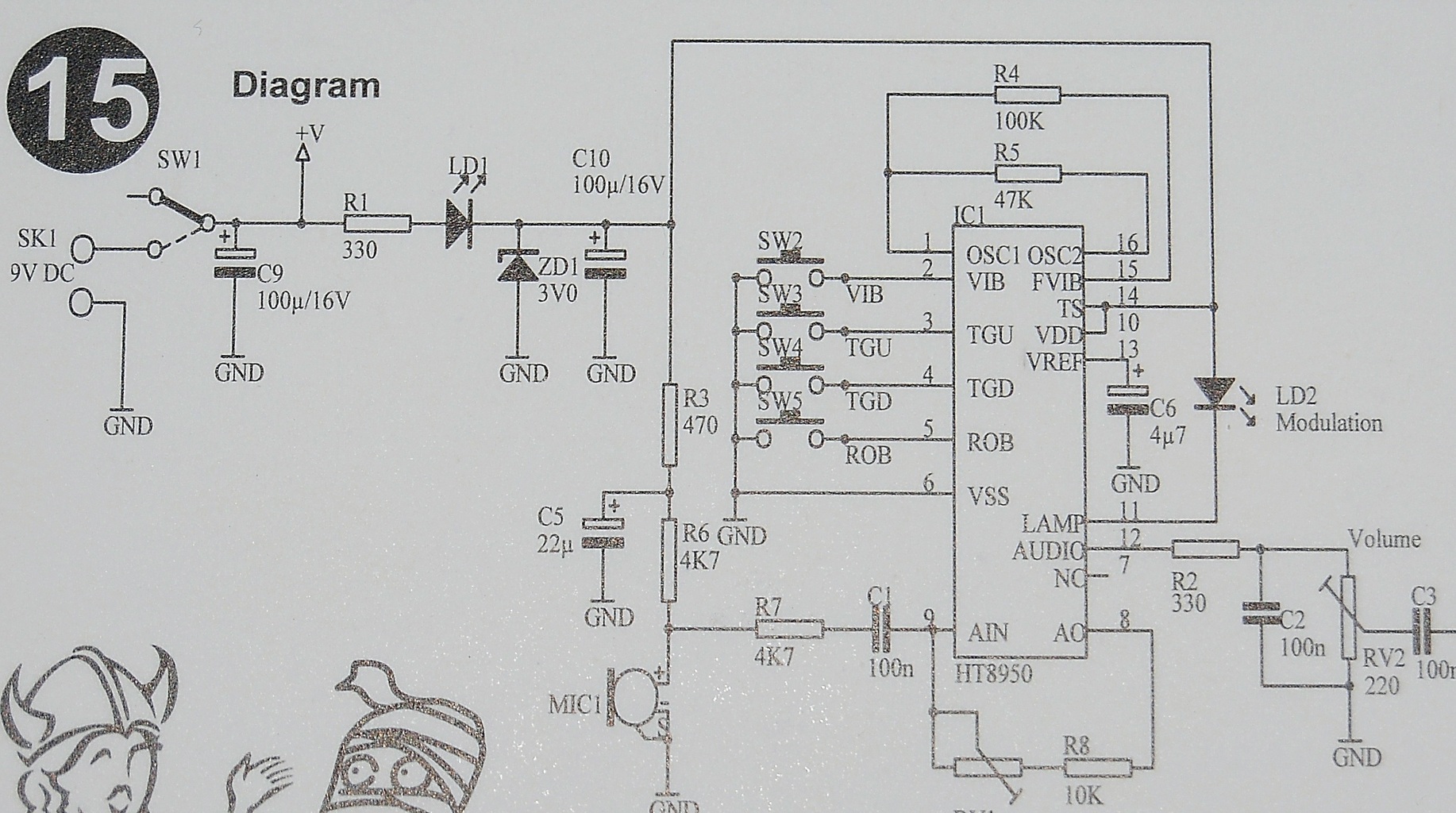

Sziasztok! Hangmodulátor áramkört szeretnék építeni, melyhez HT8950-es IC-t használnék. Van egy kapcsolási rajzom (mellékelve). Ebből az IC-ből létezik 18 és 16 lábas, én csak a 18-asat tudom beszerezni, viszont az én kapcsolásom 16 pines. Szerintetek az megfelelő, ha a 18 lábas kapcsolásában látható SW0-2 résszel kiegészítem a mellékelt kapcsolást?

Miért nem foglalkozol eleve a 18 lábas kapcsolással?

Azért akartam azzal, mert találtam a neten egy kész áramkört, amihez volt ez a kapcsolási rajz, és egy YouTube videó is, melyből kiderült, ez tökéletes számomra. Szerinted a 18 lábas ugyanúgy megfelelő lehet? Egy másik kérdés lenne, hogy ugye jól gondolom, hogy ez egy mono kimenetet ad? Ahhoz, hogy sztereó legyen, kettő ilyen kapcsolást rakjak egymás mellé? (az erősítő sztereó, és a hangszórók viszonylag messze vannak egymástól, furcsa lenne, ha csak az egyik szólna) TDA2030A erősítőről van szó
