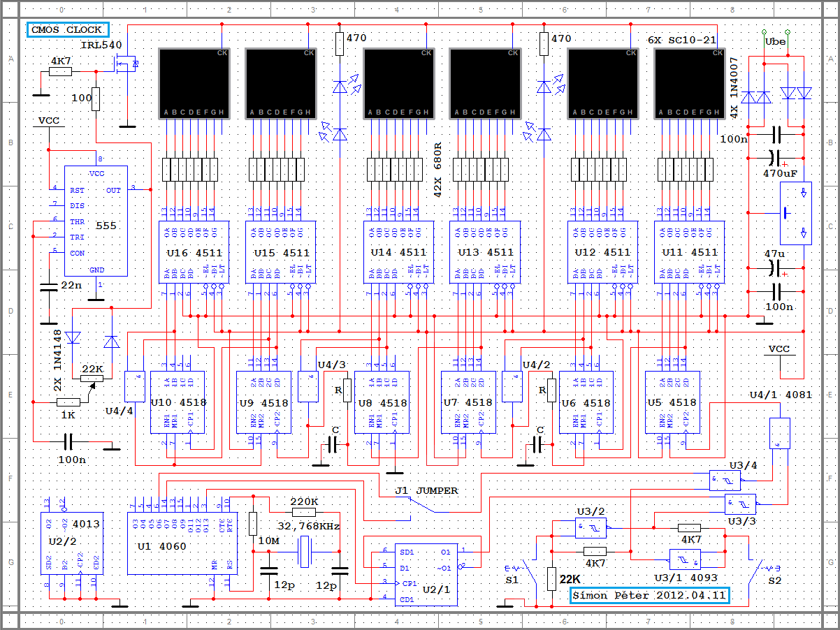

(#) storm hozzászólása Feb 19, 2013 /

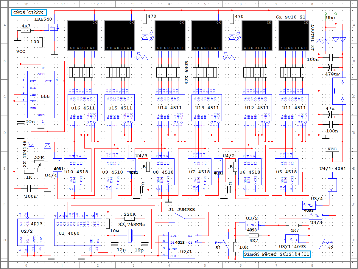

Megépítettem a képen csatolt órát, viszont a középső 4518-as IC sehogy se akar számolni. A 9-es lábára hiába adok külön jelet, még úgy se történik semmi. A 10-es lába a tápon van, de nem történik semmi. Mi lehet a probléma?
(#) SKY válasza storm hozzászólására (») Feb 19, 2013 /
Hmm, milyen ismerős ez a kép. Pont most javítottam a cikkben a kapcsolást, mivel az U7 IC reset lába (15-ös) a kapcsolási rajzon véletlenül a Vdd-re lett kötve a GND helyett, valamint a két kapcsoló és az ellenállás közös pontja is a GND-re megy.
A hozzászólás módosítva: Feb 19, 2013
(#) SKY válasza SKY hozzászólására (») Feb 19, 2013 /
Így a jó: A jó kapcsolás
(#) storm válasza SKY hozzászólására (») Feb 19, 2013 /
Pont most lett kész az első komolyabb próbaverzió, de sebaj, még volt benne ezen kívül 2 hiba. Ha kész vagyok majd jelentkezem, ahogy ígértem.

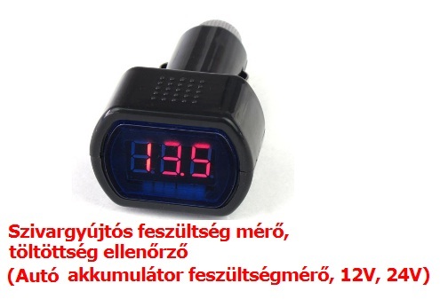

Tönkrement az aku töltőmbe a Volt - Amper mérő!
Befaragtam a vásárolt digitális Voltmérővel.
Ugyanis nem mutatja az akkumulátor feszültségét .
Gondolom nem szűrt feszültség és e miatt.
Kondival vagy mivel tehetném üzemképessé?
Szétszedni nem lehet csak roncsolással.
(#) kadarist válasza dravecz hozzászólására (») Feb 19, 2013 /
A feszültség helyett mit mutat? Ugrál a számkijelzés? Elviekben, ha rá van kötve a töltőre az akku, akkor működnie kellene a kijelzésnek.
(#) Action2K válasza dravecz hozzászólására (») Feb 19, 2013 /
Szia! Ha a dugó végén azt a ricnis fém anyát letekered, akkor sem lehet könnyen szétszedni?
(#) dravecz válasza kadarist hozzászólására (») Feb 19, 2013 /
Felvillan egy pillanatra.
Van,hogy mind nulla van,hogy más villan be.
Megszakítva a áramkört csinálja ezeket.
Rajta hagyom villanás és eltűnik minden.
(#) dravecz válasza Action2K hozzászólására (») Feb 19, 2013 /
Nem szerelhető mint általában a szivargyújtós ketyerék.
Nem csak aku töltésére használtam.
Egyenáramú villanymotort is hajtok vele.
Így se jó valami, mert mostmeg a másodperc számláló csak 19-ig számol.
