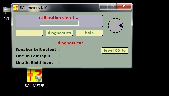

(#) voodoo válasza Action2K hozzászólására (») Feb 18, 2013 /
Ja, hogy rövidre kéne zárni? Eddig nekem nem jutott tovább, megállt 80%nál és kész ennyi meg ha kihúzom sípol. Kattinthatok akármire.
(#) Action2K válasza voodoo hozzászólására (») Feb 18, 2013 /
Azért, a hangkártyán a hangerőszinteket is nem árt beállítani.
A kimenetet és a bementet mekkorára kell állítani? Semmi nincs le írva sajnos.
Na nekem ez abszolút nem megy hiába kattintok akárhova a potikat állítgatom, nem történik semmi nem ír ki semmit csak nézek.
A HELP gombon, vagy a zipben van egy hlp fájl, leír mindent.
A hozzászólás módosítva: Feb 18, 2013
(#) voodoo válasza voodoo hozzászólására (») Feb 18, 2013 /
ÓÓÓ most kezdtem volna írni egy bazniagy részletes választ és félrekattintottam, eltűnt... Na mindegy de nekem azt se nyitja meg.
Tehát. Amikor megnyitom a progit elsőnek már ezt írja:
Soundcard error:
failed to open soundcard
-ez nem túl bíztató, de tovább tudok lépni de csak a középső gomb diangostic gombra
lejjebb nyílik az ablak és ott van egy gomb
LEVEL 80%
és felsorolja hogy jobb -bal stb ki bemenet ilyesmi csak angolul
rámegyek a level 80% gombra
és sípol nem csinál semmit. Abszolút, nem tudok tovább se lépni és a másik gépnél is EZT CSINÁLJA.
A helpre rámegyek nem történik semmi csak ezt írja ki:
Miért nem jelenik meg ennek az alkalmazásnak a súgója?
A program súgója a Windows-súgó formátumban készült, ennek pedig szüksége van egy olyan funkcióra, amely nem része a Windows ezen verziójának. Letölthető azonban egy program, amely lehetőséget nyújt a Windows-súgó formátumban készült súgófájlok megtekintésére.
További tájékoztatás a Microsoft Súgó és támogatás (előfordulhat, hogy a lap angol nyelven jelenik meg) webhelyen olvasható.
Maximum idáig jutok el:
