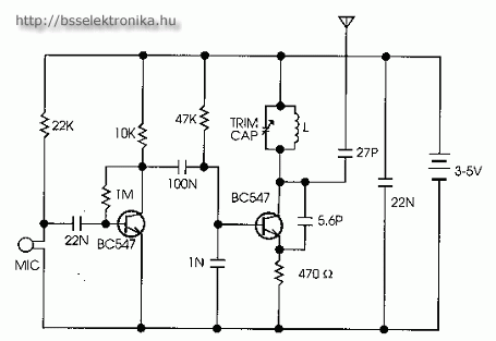

Helló! Az lenne a kérdésem, hogy az alábbi kapcsolásban a trimerkondi helyére milyen sima kondenzátort tehetnék, ha lehet ilyet egyáltalán csinálni? Köszi!
(#) szabónagymester válasza pontaz hozzászólására (») Márc 15, 2013 /
Gyakorlatilag semmilyennel, mert az egy hangoló egység része. Abban az esetben ha a tekercset cseréled hangolhatóra, akkor lehetne cserélni, de ez külön számolást igényelne.
Ha mindenképpen cserélni akarod, akkor ismerni kellene a használni kívánt frekvenciához tartozó kapacitás értéket, és olyan értékűre...
Amúgy nem látom értelmét
(#) proli007 válasza pontaz hozzászólására (») Márc 15, 2013 /
Kerámia kondenzátort. De nem lehet majd beállítani a frekvenciát amin rezegni fog. Ha a kapacitását kérdezted volna, azt csak az tudja aki ismeri gyakorlatban a kapcsolást, vagy a trimmer értékét. De ha a tekercs légmagos akkor széthúzásával-összenyomásával is lehet hangolni az oszcillátort, a fix kondival.
üdv!

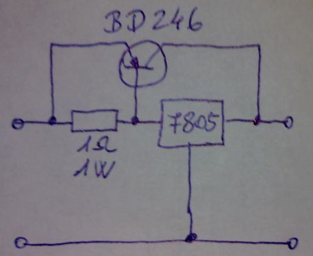

(#) sunyisanya válasza Kovabe hozzászólására (») Márc 15, 2013 /
Szia Kovabe!
Gondolom azért akarsz 2db 7805-öt össze kötni,hogy dupla teljesítményt bírjon el.
Akkor ajánlom hogy egy tranzisztorral spékeld és elbír 5 ampert is.
Linkeltem egy a rajzot.
