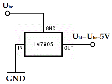

Biztos szeretnék lenni a dolgomban, ezért inkább megkérdezem:
Arra lenne szükségem, hogy egy áramkörnél a bementi feszültségnél mindig pontosan 5V-al kisebb legyen a kimenő feszültségem. (a bemenő feszültség ingadozhat és fog is) tehát ennek a követése lenne a feladat. Kigondoltam rá egy módot, kérdés hogy életképes-e? Minden feszültség pozitív.
Előre is köszi a véleményeket.
Kiborg

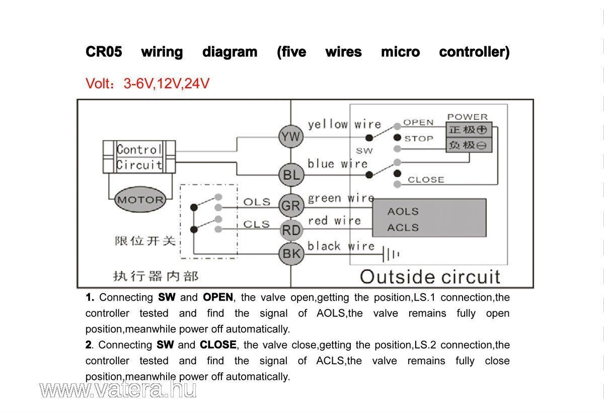

(#) Laca13 hozzászólása Márc 16, 2013 /
Ez egy motoros golyósszelep bekötési rajza lenne, de nekem kínai. Ha segítene valaki aki el tud igazodni rajta, azt megköszönném. Meg azt is, ha abban is segítene hogy hogy oldjam meg, hogy a termosztátom 230v-ot kapcsolgat, ezt meg 12v-al kellene vezérelni, illetve működtetni.

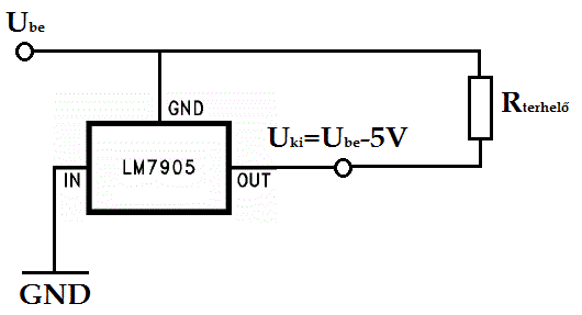

(#) kiborg válasza reloop hozzászólására (») Márc 16, 2013 /
A kimenő áram irányának figyelembevételét hogy érted? A "terhelés" aminek az 5Vra szüksége van, az a Ube és a Uki közé lesz kötve.
Így gondoltam:
(#) Szirty válasza Laca13 hozzászólására (») Márc 16, 2013 /
Helló Laca13!
A szelepet a sárga (YW) és kék (BL) vezetékre kapcsolt egyenfeszültséggel lehet nyitni és zárni. A nyitást és zárást a feszültség polaritása dönti el.
Ha sárga a pozitív és kék a negatív, akkor nyitni fog, ha kék a pozitív és sárga a negatív, akkor pedig zárni.
A szelep a fekete-piros-zöld vezetéken kontaktus segítségével ad visszajelzést a nyitott és zárt helyzetéről. Amikor teljesen zárva van, akkor a szelep összeköti a fekete és piros vezetéket, amikor pedig teljesen nyitva van, akkor összeköti a fekete és zöld vezetéket.
„Meg azt is, ha abban is segítene hogy hogy oldjam meg, hogy a termosztátom 230v-ot kapcsolgat, ezt meg 12v-al kellene vezérelni, illetve működtetni.”
Valószínűleg a termosztátodban érintkező kapcsol, azzal kapcsolhatsz 12V-ot is. Hogy ez kivitelezhető-e az attól függ hogyan van vezetékelve a termosztátod (lehet hogy kevés az ér).
A polaritás váltás szükségessége miatt azonban egy relére valószínűleg kelleni fog. Akkor a relé lehet 230V-os és annak érintkezője fogja a 12V-ot kapcsolni a szelep számára.

(#) reloop válasza kiborg hozzászólására (») Márc 16, 2013 /
Így jó, nem tudhattam hogyan szeretnéd terhelni.

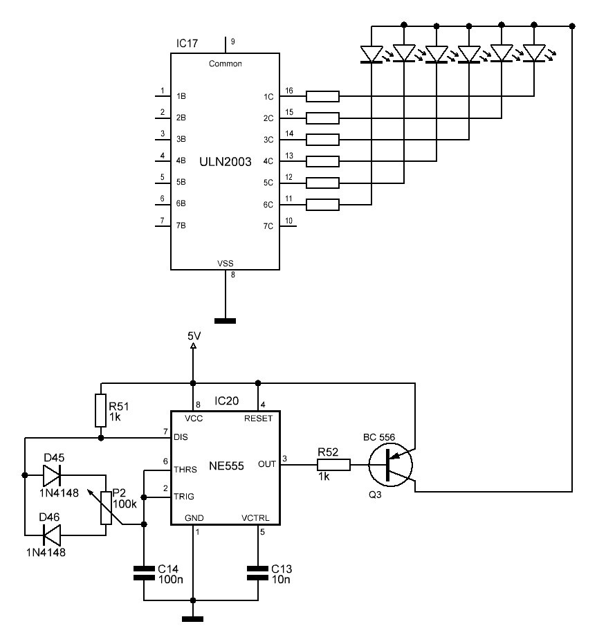

(#) blackdog hozzászólása Márc 16, 2013 /
ULN2003 mezőn keresztül kapcsolok ledeket. Arra gondoltam jó lenne szabályozni a fényerőt. 555 segítségévet PWM kapcsolást készítettem neki.
Mellékeltem a végeredményt. Próba panelen összerakva működik, de azér megkérdezem, hogy ez így mennyire jó/elegáns megoldás? Jobb nem jutott az eszembe.
(#) proli007 válasza blackdog hozzászólására (») Márc 16, 2013 /
Nincs ezzel semmi baj. Legfeljebb azt célszerű meggondolni, hogy az 5V-os tápot rángassa-e a Led. Mert így mód van más tápfeszültséggel történő üzemre is. (De csak jeleztem, mert nem tudom mit építesz..)
üdv!
(#) blackdog válasza proli007 hozzászólására (») Márc 16, 2013 /
Igazából próbáltam, hogy ne a tápot szaggassam, de nem jártam sikerrel. Annyiban lehet csak kritikus, hogy van egy csomó számláló és nem tudom, hogy ez mennyire befolyásolja majd a számláls pontosságát.
Számlálók tápját célszerű "békén hagyni", és 1-2 tokonként szűrni 100nF-al. Nem a pontossága lesz más, mert olyan nincs, hanem téveszthet. Az meg igen bosszantó tud lenni.
A számlámó IC-ket szűröm mind. Próbáltam a PWM jelet az ULN-nek adni ill. azon keresztül, de csak káosz volt a végeredmény.
