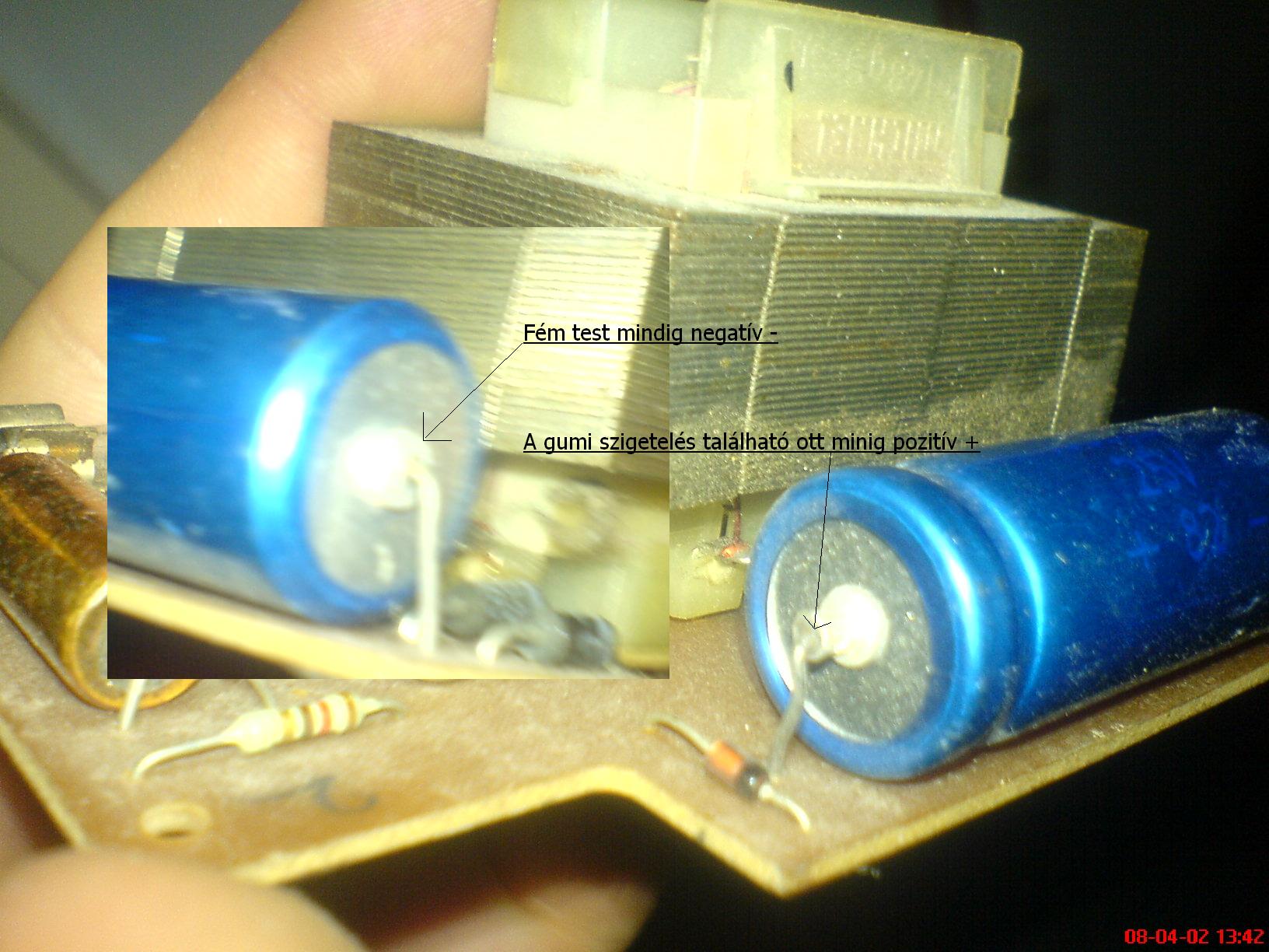

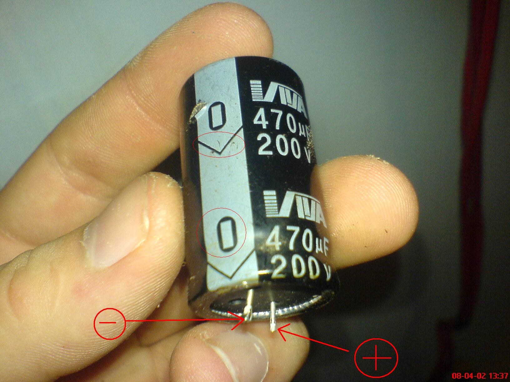

Elég kezdő kérdéssel fordulnék hozzátok.
Egy elektrolit kondenzátoron, ha nem látok "+" jelet, akkor mialapján tudom eldönteni, hogy melyik a pozitív lába? Az egyik lábnál van egy keskeny sáv és benne egy téglalap. Az lenne a pozitív rész?
(#) _ampervadasz_ válasza alkesz24 hozzászólására (») Ápr 2, 2008 /
Az A negatív kivezetés!!!
Nézd meg a képet, ott látod mi micsoda!
Vékonyabb pirossal van megjelölve hogy miről ismered fel a negatív kivezetést, a vastagabbal meg a polaritást jelöltem!
(#) alkesz24 válasza _ampervadasz_ hozzászólására (») Ápr 2, 2008 /
Nagyonszépen köszönöm a választ, és a szemléltető képeket. Örök hálám.

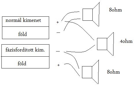

Egy nagyon egyszerű kérdésem lenne:
Ha van egy hidalható erősítőm, és a kép alapján kötöm be, ki fog belőle jönni a füst, vagy nem? Egyáltalán mekkroa terhelés fog jutni az erősítőre? (sztereóban 2ohmmal terhelhető, hídban pedig 4ohmmal.)
egyébként csak a kíváncsiság vezérelt, hogy megkérdezzem! kipróbálni nem fogom, mert már így is alig férek el az erősítőktől
Köszi a választ!
(#) Peti_85 válasza Kovidivi hozzászólására (») Ápr 2, 2008 /
Szerintem elvileg lehet...
Legalábbis autós erősítőben már láttam ilyen bekötést...
