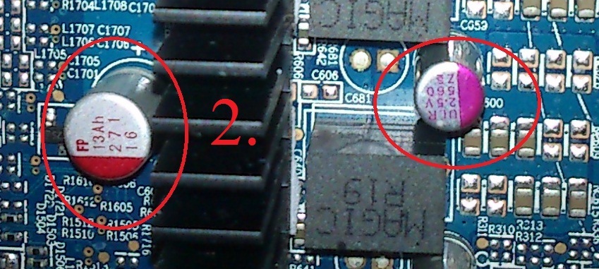

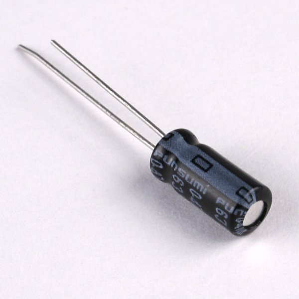

(#) lif3tim3 hozzászólása Máj 27, 2013 /
Sziasztok! Segítene nekem valaki kondenzátort azonosítani? Tudom elég ciki, de ez van. Engem erre nem tanítottak meg és ezzel még nem találkoztam. Két külön képet teszek fel.
Az elsőn SMD a másodikon a hagyományos nem felületre, hanem nyákon átvezethető "száras" látható.
A feliratok értelmezése nem tiszta számomra. Valaki el tudná magyarázni? (a feszültséget értem rajta) Köszönöm előre is a segítséget!
(#) kadarist válasza tib12 hozzászólására (») Máj 27, 2013 /
A Power Amplifier kimenetet az antennára kell kötni.
(#) kadarist válasza lif3tim3 hozzászólására (») Máj 27, 2013 /
550µF 2,5V
100µF 25V
330µF 2,5V
330µF 6,3V

(#) lif3tim3 válasza kadarist hozzászólására (») Máj 27, 2013 /
Ó nagyon köszönöm.
A második képen van még egy amit nem értek.
13AH
271
16
ez van rajta 16V és a többi?
Ebben nem vagyok biztos, talán 270uF.
Hálásan köszönöm. Ezeket lehet helyettesíteni a "hagyományos" kondikkal? (kivéve ha SMD)
Lehet helyettesíteni csak használj kis soros ellenállású (low ESR) típusokat.
